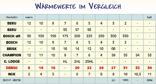

naja, grau statt braun ist normal. Deine sieht aber schneeweiss aus. Die 8er NGK ist normal schon die richtige. Probier trotzdem mal ne 9er aus. Oder ne 4er Bosch. Ich find, die Bosch sind etwas temperaturtoleranter

ps: laut handbuch ghört eine W5 BOSCH kerze rein, warum werden dann hier B9er kerzen empfohlen - unwissen der beteiligten oder ists egal?
Mein Vorschlag, ne 9er NGK reinzuschrauben basierte auf der Aussage, dass ne 8er drin ist (eigentlich auch schon zu kalt) und trotzdem so ein extrem weisses Kerzenbild auftrat, ohne dass am Motor irgendwas geändert wurde. Ne Bosch 5er wäre in diesem Fall kontraindiziert. Übrigens braucht eine 12 PS original Lusso standardmäßig ne W4, keine W5. Die W5 ist für die 10PS Version.
