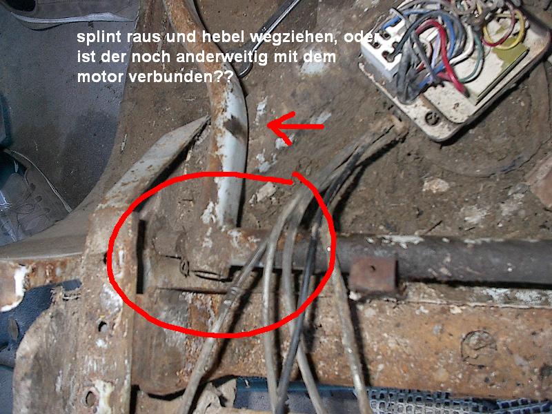

so leudz, heute ging es ans eingemachte... voller tatendrang und bei herrlichem wetter habn wir uns daran gemacht und die kleine angefangen zu zerlegen, soweit warr alles prima, ich glaube bis zu einem "zerlegungsgrad von ca. 65% sind gerade mal 5 schrauben abgerissen die wirklich "zu waren" und nur noch mit gewalt oder flex aufgingen.
bin wirklich gut weit gekommen doch gegen ende hin war dann ein punkt erreicht wo es nur noch harzig voranging.. im speziellen wollte ich mal nachfagen wie der motor und das antirebsteil vom rahmen getrennt werden, irgendjemand meinte mal" wenn das diffenrenzial keine macken hat oder fest ist dann lieber nicht auseinander nehmen, wie gehe ich nun am besten vor?? deckel seitlich zum kettenkasten aufmachen und ritzel von welle lösen? antriebswelle und stabi abnehmen? ist der motor nur ans differenzial "angeflanscht? wie bekomme ich den starterhebel weg? muss der splint raus und dann seitlich wegschieben? habe wahrlich meine liebe mühe damit zu erkennen was wo und wie miteinander verbunden ist ( kommt zu 85% daher weil der dreck so schlecht weggeht, werde aber die tage mal zum abdampfen fahren, dann erkennt man sicher mehr...)
der motor ist ja nur mit einer schraube mit dem unterbau verbunden, ansonsten nur antriebsseitig angeflanscht.. oder?
wo bekomme ich denn so eine passende batterie her? meine war doch recht durch *gg*
anbei mal ein paar pics, detail und weitere fragen auf den jeweiligen bildern ersichtlich, dank im voraus für ein paar hilfreiche tipps, will ja nix putt machen :-D
Der Motor ist ans Differential nur angeflanscht ? ähnlich wie bei den Wideframes der Motor in der Schwinge sitzt. Da ich das Zeugs nicht hier liegen hab und mein Gedächtnis auch etwas nachgelassen hat, bitte trotzdem alles mit vorsicht und ohne große Gewalt genießen ? ist aber ja soweiso klar.
Das Gehäuse-Anschlussstück am Differential müsste eigentlich auch horizontal geteilt sein. Um das Differential rausnehmen zu können habe ich die Antriebswellen seitlich rausgezogen ? keine Ahnung obs auch einfacher geht. Evtl. kannst Du den "Bock" in der Mitte von unten abschrauben und alles nach oben heben, so dass sich da schon die wellen aus dem Diffential gezogen lassen?! Grob säubern schadet aber nicht um zu sehen wie was funktioniert.
Andreas meinte, dass man das Diff zusammenlassen sollte wenn's geht ? ich glaube aber meins öffnen zu müssen :-D
Und Edit meint, dass mit dem Bock sei Blödsinn ? der ist in dem Zustand ja noch durch die hinteren Schwingen fixiert. Die Schwingen laufen hinter den oberen Antriebsritzeln in Lagerbuchsen und lassen bei Bedarf nach aussen aus dem Rahmen ziehen.
Bearbeitet von Motorhuhn
Den Anlasserhebel:
Ja den Splint rausmachen(gehört aber eigentlich ne Federklammer hin.
Dann an der Außenseite, das Schiebestück das in der Karrosserie eingesteckt ist,
von außen nach innen drücken. Manchmal ist das innen verschmoddert und das Schiebe-
stück läßt sich dann nicht mehr schieben, dann vorsichtig reinklopfen.
Dann den ganzen Hebel zur motorseite drücken und scräg nach vorne vors. am
Rahmen vorbeidrücken. :-D Mist, weiß nicht wie ichs anders erklären soll.
Hier mal nen Bild vom Anl.Hebel mit allen Komponenten:
Kanns jemand noch besser erklären???
Andreas???
Gruß B.

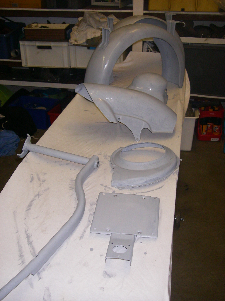

update für die, die es interessiert: habe die 5 plexiglas scheiben neu machen lassen: für 40 ?. anbei ein zwischenstand der arbeiten.
