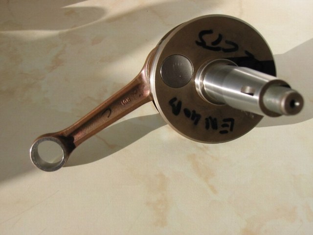

... Heres one of our 60mm handmade road-race crankshafts with a ROTAX rod:
da sehe ich wiederum keine Ausgleichsgewichte !!!
Bearbeitet von mpq
@MADMAEX:
sehr fein die Welle, wäre sehr interessant zu wissen wo bei der, der Kurbelzapfen steht wenn die Welle sich frei drehen kann.
Ansonsten rate ich auch dir das obere :-D -Mazzucchelli-Lager gegen ein original schlitzäugiges von H... oder Y... oder S... zu tauschen.
grüße mpq
1 edit: kannst du noch bitte sagen wie breit das obere Pleulauge ist. DANKE
2 edit: sind die zwei kleinen Bohrungen mit Material ausgefüllt, oder offen, man siehts so schlecht ???. DANKE
Bearbeitet von mpq
die bohrungen sind offen was ich mich erinnern kann.
abmessen gibts zz nicht, da es sich hierbei um die welle eines freundes handelt. hamma heuer im märz direkt beim tino gekauft. aber er hat die eh noch nicht verbaut, werde dem also noch nachgehen und messen lassen bevors im block verschwindet.

....Over the years Lambretta have used various crankpin widths, all being smaller than 40.5mm.
MB Developments started at 40mm but in an effort to improve the conversions the width was increased to 41 mm.
This increase in surface area in the crankwebs made the cranks much tighter on assembly.
Originally MB Developments used 2 magneto gaskets otherwise the crank would foul the mag housing.
Now all MB Developments rebuilt engines have the mag housing internal face machined down. It was found that 2 mag gaskets over time would become loose and would leak....
heute nach einem Telefonat mit Herrn Brotaufstrich, stellte sich heraus, das die Welle in der Breite um ca. 2mm gewachsen ist. d.h da ist mehr Fläche zwischen Pleulbolzen und Kurbelwange. Ein 42mm Pleulbolzen wird verbaut. DIESES mit einem, sagen wir, 4/100 Übermass-Pleulbolzen und noch dazu verklebt, sollte alle Bedenken bzgl. verdrehen, vergessen lassen.
