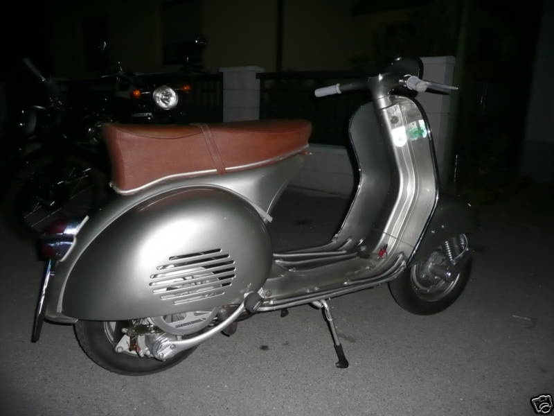

anbei auch mal ein nacht-und nebel-bild.

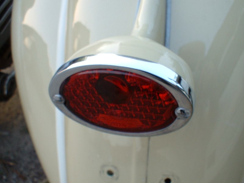

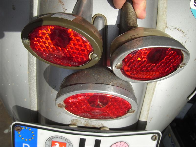

Kann mir jemand sagen wie das Schwanenhalsrücklicht bei der T4 orginal war? Verchromt? Silber lackiert? Auf meinem scheint eine Schicht silberner Lack zu sein der aber schon ordentlich abgeblättert ist.

GS/3? Meins ist silber lackiert (O-Lack-Eimer).
Grr, jetzt hast Du editiert ...
Hab hier auch noch ein T4-Rücklicht mit IndischbambusOLackresten.
Bearbeitet von t4.
ist gerade, nach Durchstöbern der Galerie, auch meine Vermutung: Lampenring Chrom und Schwanenhals sowie Lampenkorpus in Rollerfarbe
... Lampenring Chrom und Schwanenhals sowie Lampenkorpus in Rollerfarbe
Lampenring "alufarben" würde ich sagen - Chrom halte ich für eine Zubehör-Option. Ich hab hier auch noch irgendwo einen alufarbenen Ring mit Schirmchen rumliegen. Werde nachher mal 'nen Magneten dranhalten.
habe auch die kompletten Zierleisten (ausser das Schlitzrohr am Beinschild) dazubekommen, könnte mir daher vorstellen dass der Lampenring hinten ggf. ebenfalls verchromt war.
Alu. Mit und ohne Schirmchen. Die Dinger waren aber auch u. A. an BW-Maicos und einigen Kleinstwagen der 50er Jahre verbaut.
