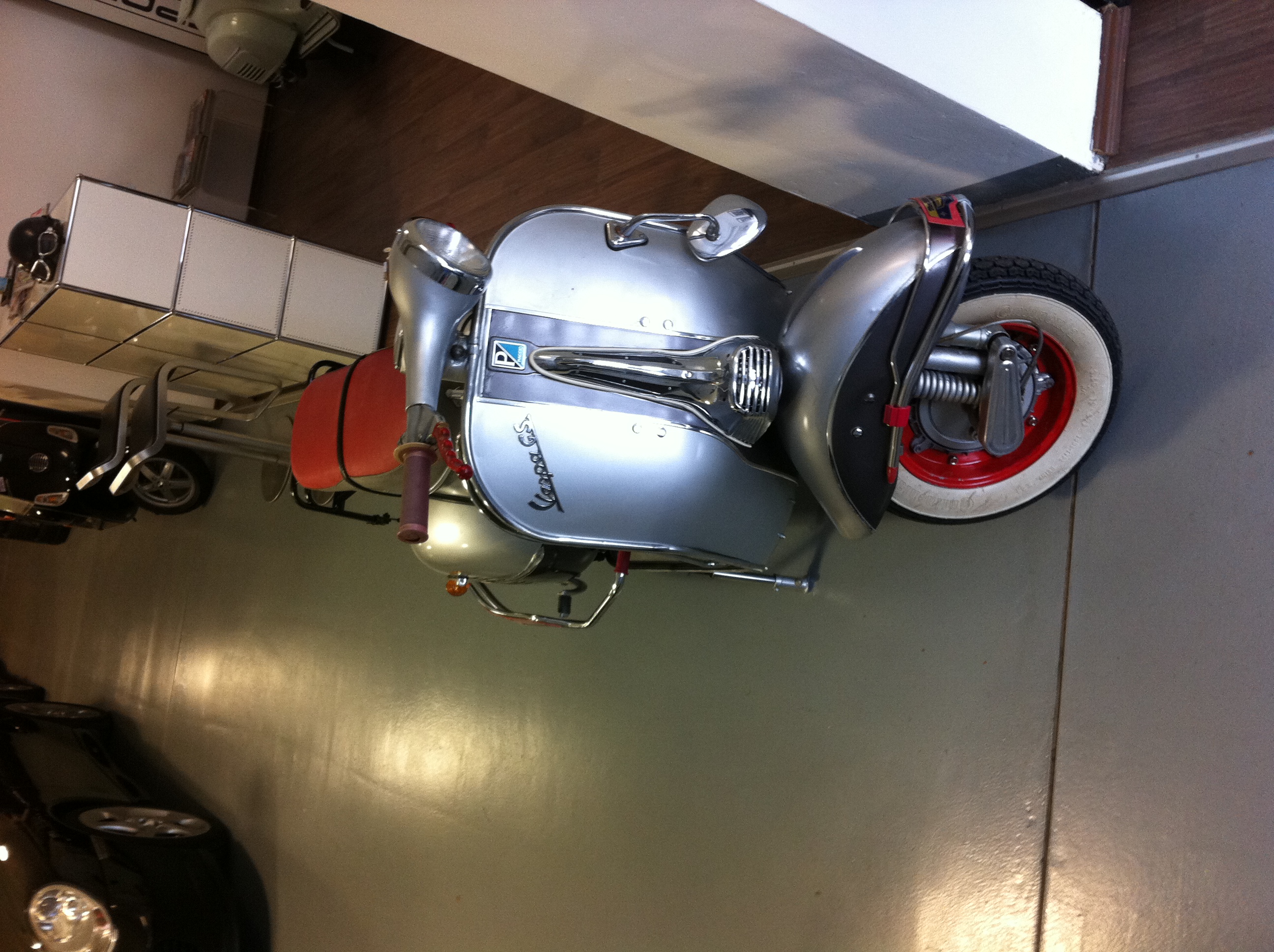

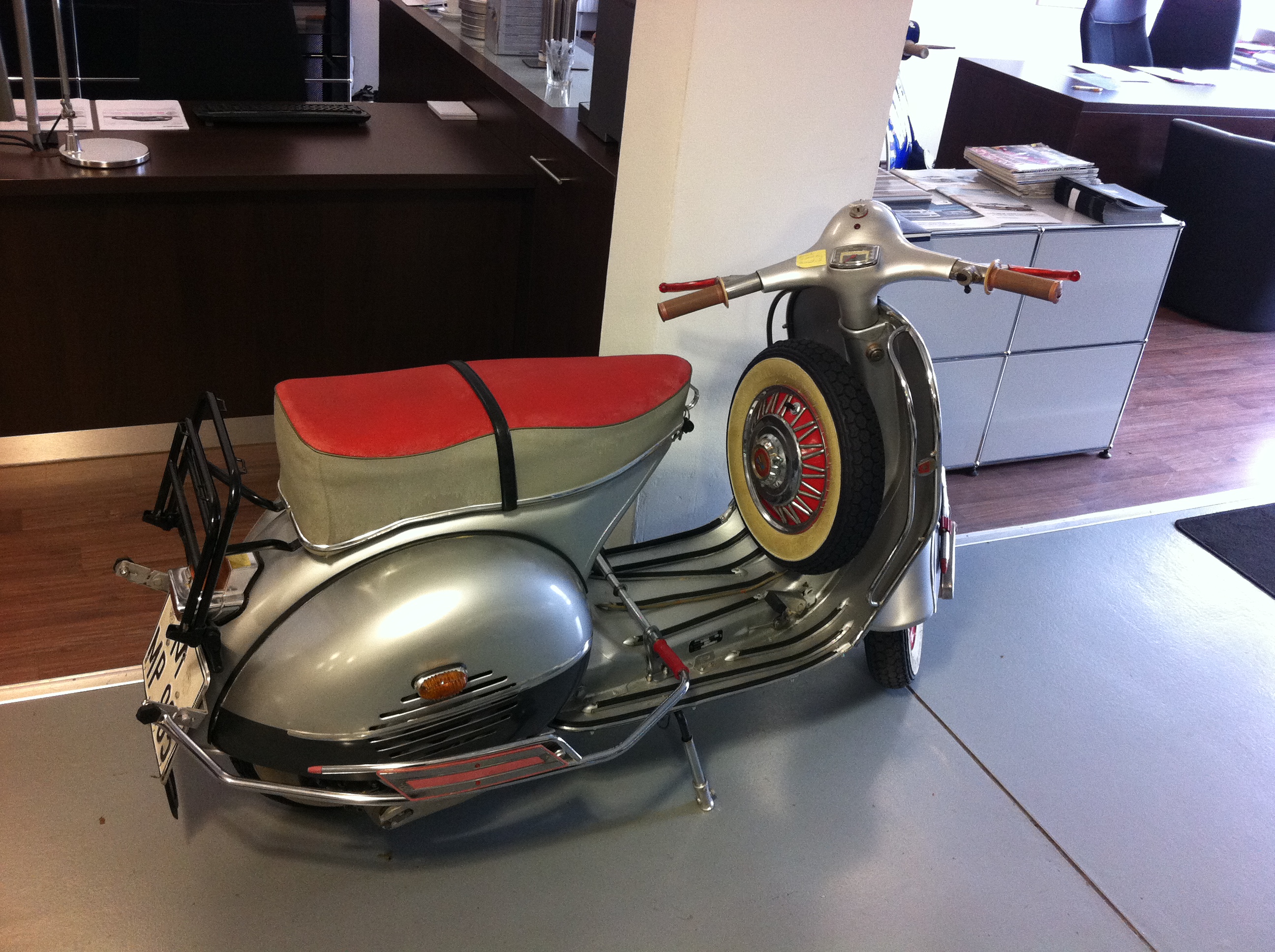

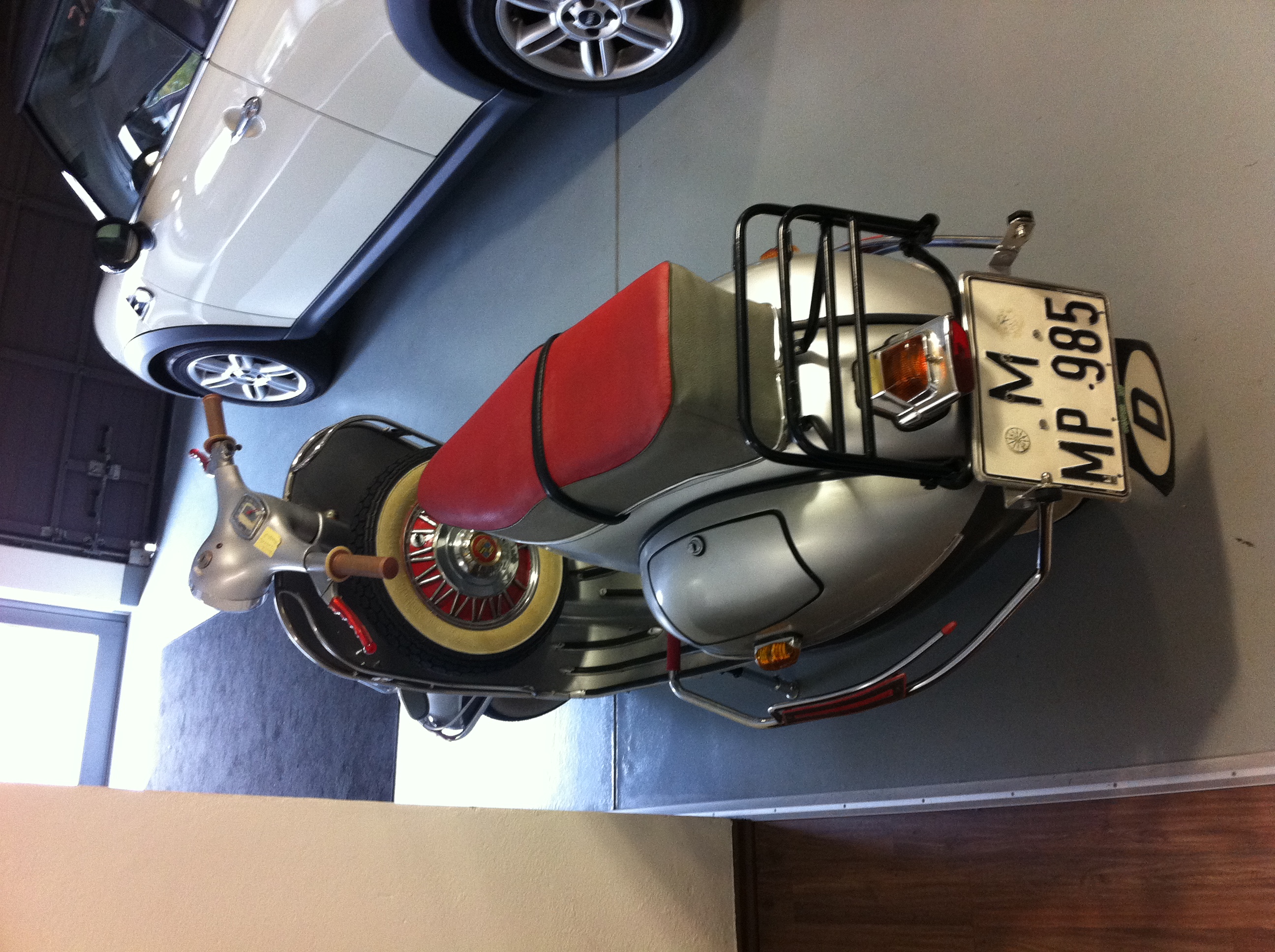

hat meine auf einmal eine kommt da noch eine andere dazu...
hab mir wieder eine GS3 angelacht von einem 85järigen, der sie seinem Enkel restauriert hatte, also seine eigene Vespa, der die dann zum Glück nicht wollte...
hol SIE am Donnerstag dann final ab.
hier die ersten Bilder:
alles weiter ab Donnerstag dann...

Glückwunsch schöne GS3 was ist das für ein Rücklicht?
war Sie ein Schnäppchen? :wacko:
Preis ist OK nicht billig nicht teuer, aber so dass man zuschlagen muss.
Rücklicht weiß ich noch nicht, glaube es ist das Hella GS 4 Rücklicht, nur das obere rote Glas irritiert mich
Dann ist da noch diese Kaskade, auch Sonderausstattung und leider ist der Lack auch vom Vorbesitzer übersprüht worden, aber das war um 75 rum und alles was damals so gebastelt wurde ist auch dran, Nachrüstblinker Marke Eigenbau etc.... ich tippe auf Seitenblinker vom vom Bully
Ansonsten ist eigentlich alles dran und davon noch zu viel.
Motor läuft Batterie ist nur zu alt :laugh:
hatte 1975 den letzten TÜV

Ja, das ist ein GS/4 Rücklicht. Sollte eigendlich ein Schwarnenhals dran gewesen sein.
Aber die Sicherheit besser gesehen zu werden ging hier wohl vor.
Schöner Roller, Geschichte dazu, :wacko:

Das GS4 passt auch gut auf die GS3 muss ich zugeben, aber was mich total verwirrt ist der Tacho. Hab noch nie so ein Blatt gesehen und dazu noch einen roten Zeiger.
Kennt das jemand?
na sobald der gepäckträger ab ist, sieht das echige Rücklicht dann vielleicht bischen sonderbar aus. :laugh:
falls du es mal loswerden willst könnte es dann meine GS4 verschönern..... :wacko:
na sobald der gepäckträger ab ist, sieht das echige Rücklicht dann vielleicht bischen sonderbar aus. :wacko:
..suchst du eins? :laugh:
