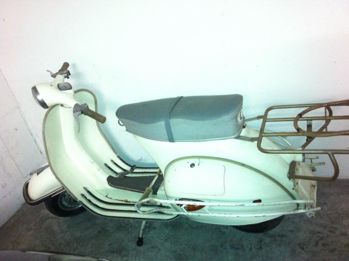

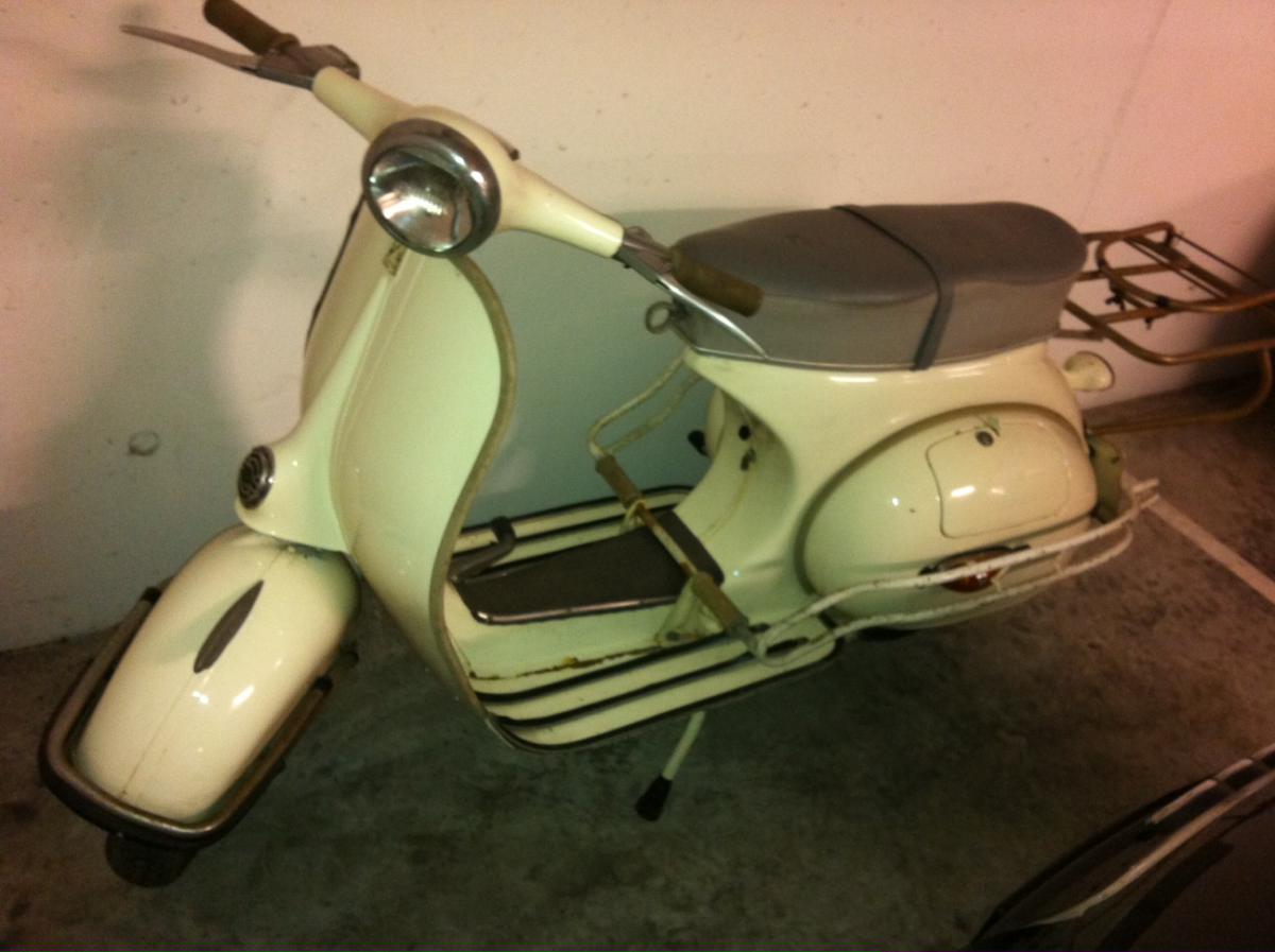

Servus, die Liste ist, glaube ich, nicht korrekt. Die VNB3T (125/2 Typ 392) wurde 1962 und 1963 gebaut, beginnend mit der Seriennummer 131.514. 1962 wurden 717 Stück gebaut und 1963 400 Stück. Vespa Augsburg ging ja im Oktober 1963 pleite. Meine Vespa hat die Seriennummer 132.187, dürfte also eines der letzteren Exemplare im Jahr 1962 sein. Da sich Vespas in dieser Zeit schlecht verkauft haben, wurde meine erst 1966 dann das erste Mal zugelassen. Ich glaube wir haben da echt seltene und coole Vespas :wacko: Meine wird gerade restauriert. Habt Ihr Fotos von Euren?post-42227-0-33551800-1326991410_thumb.jpost-42227-0-47865000-1326991426_thumb.j
Typ 392 ist meine, danke für die Liste :wacko:
