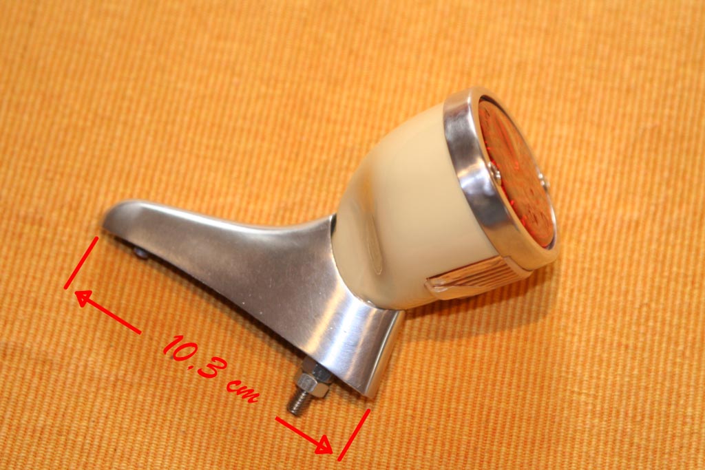

Mein Schwanenhals Rücklicht habe ich aus der Bucht. Das war ursprünglich auch an einem Motorrad montiert. An meine T4 passt es aber wie angegossen und auch der Gummi vom SCK passt. Es gab dann wohl auch Mopeten mit dem langen.
Hab's mal gemessen:
Grüsse 67Brauni
Hast Du mal die Artikelnummer von der kurzen Dichtung bei SCK zur Hand? Hatte nämlich bei PIS eins bestellt, welches zu lang war. Laut deren Aussage haben die nur das.
Nur der lange Fuß gehört an die T4
==> drum gibt es auch nur die lange Dichtung bei den Shops
Grüße aus Augsburg
