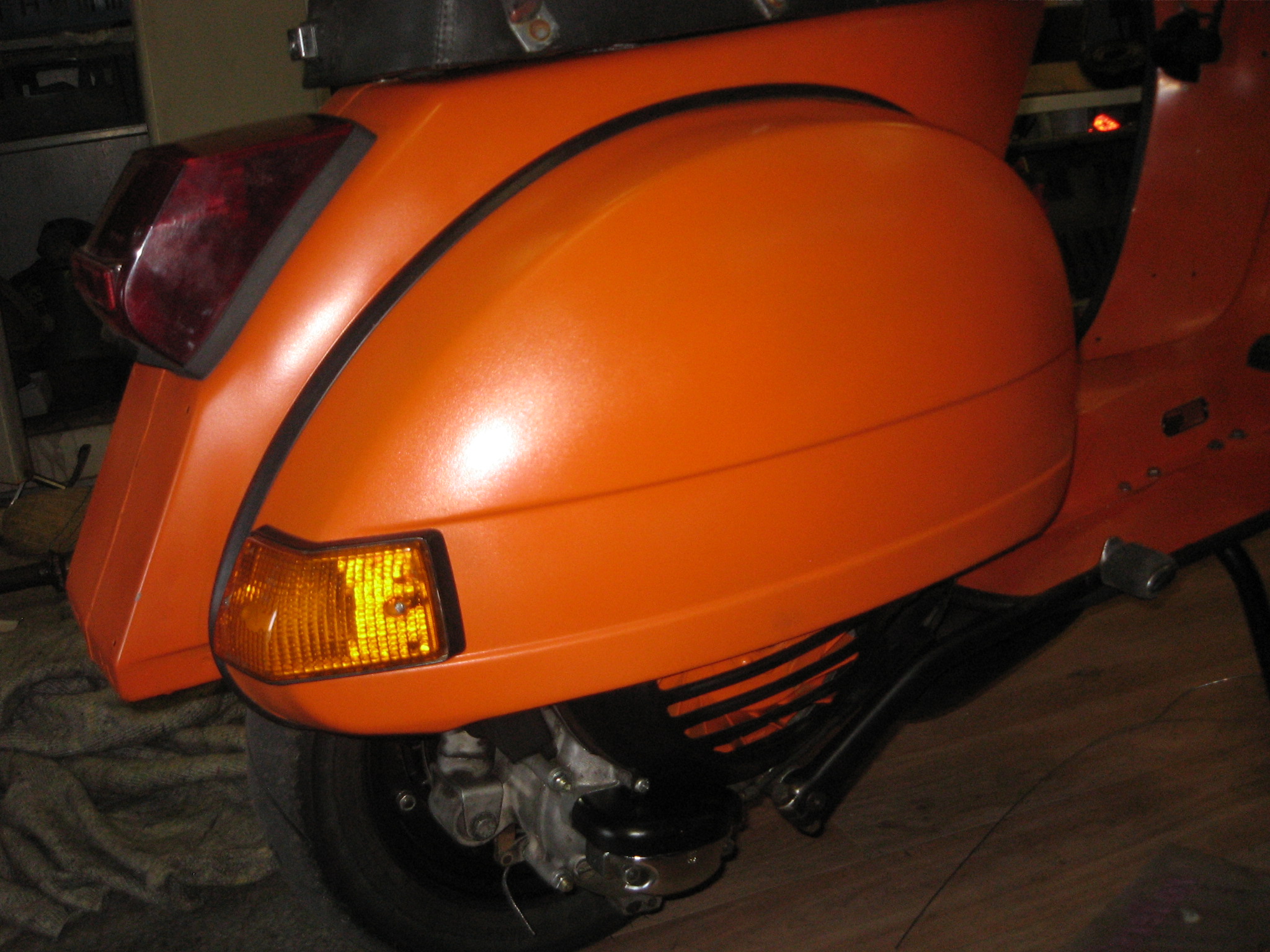

sieht irgendwie aus wie eine px in orange!
einen arsch seh ich da nicht :-D
echt schick geworden, bin mal gespannt wie sie in natura aussieht :-D
schau mal unter meinem avatar!
ausserdem heisst das für dich mylord :-D
