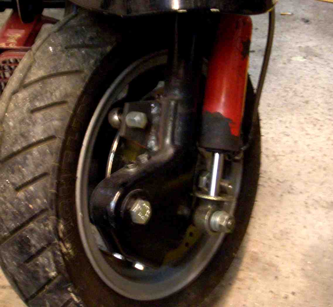

der englaender hat folgendes gebastelt:
das kann wohl nicht funktionieren - das antidive ist nicht parallel, falsche laenge...
So sah das bei meiner AD auch aus - und Bremsen tut das schon, aber durch die Bremskräfte wird der Forklink nach unten gedrückt, d.h. das Fahrwerk federt beim Bremsen aus. Wers mag kann so fahren. Mich hats extrem genervt, erst recht wenn man auf der Rennstrecke in der Kurve liegt.
Und was hier im Forum theoretisch nach "Berechnungen" als Sieger erkoren wurde ist eigentlich latte - die Praxis zeigt die Realität.
stimmt virtuell ist latte, praxis rulez.
hier also die praktische erfahrung: bin mit meinem setup sehr zufrieden. auf strasse und ring. habs brav nach virtueller vorgabe gemacht.
@harald: die innovationslösung ist aber auch eine komplette eigenkonstruktion. insbesondere die forklinks. schaut für mich auf dem foto eh wieder parallel aus die lösung. scheibe sitzt auch weiter draussen, daher können die die AD-halterung so schön hinten mittig und beim dämpfer vorbei montieren. dazu kann ich allerdings keinerlei praktische erfahrung weitergeben.
Der Ausschlaggebende Punkt wird warschl. nicht die AD Halterung, sonder die Konstruktion des Bremssattelshalters bzw. dessen Verbindung mit dem Forklink sein. Was gut und was schlecht ist kann ich nur aus eigener Erfahrung sagen...

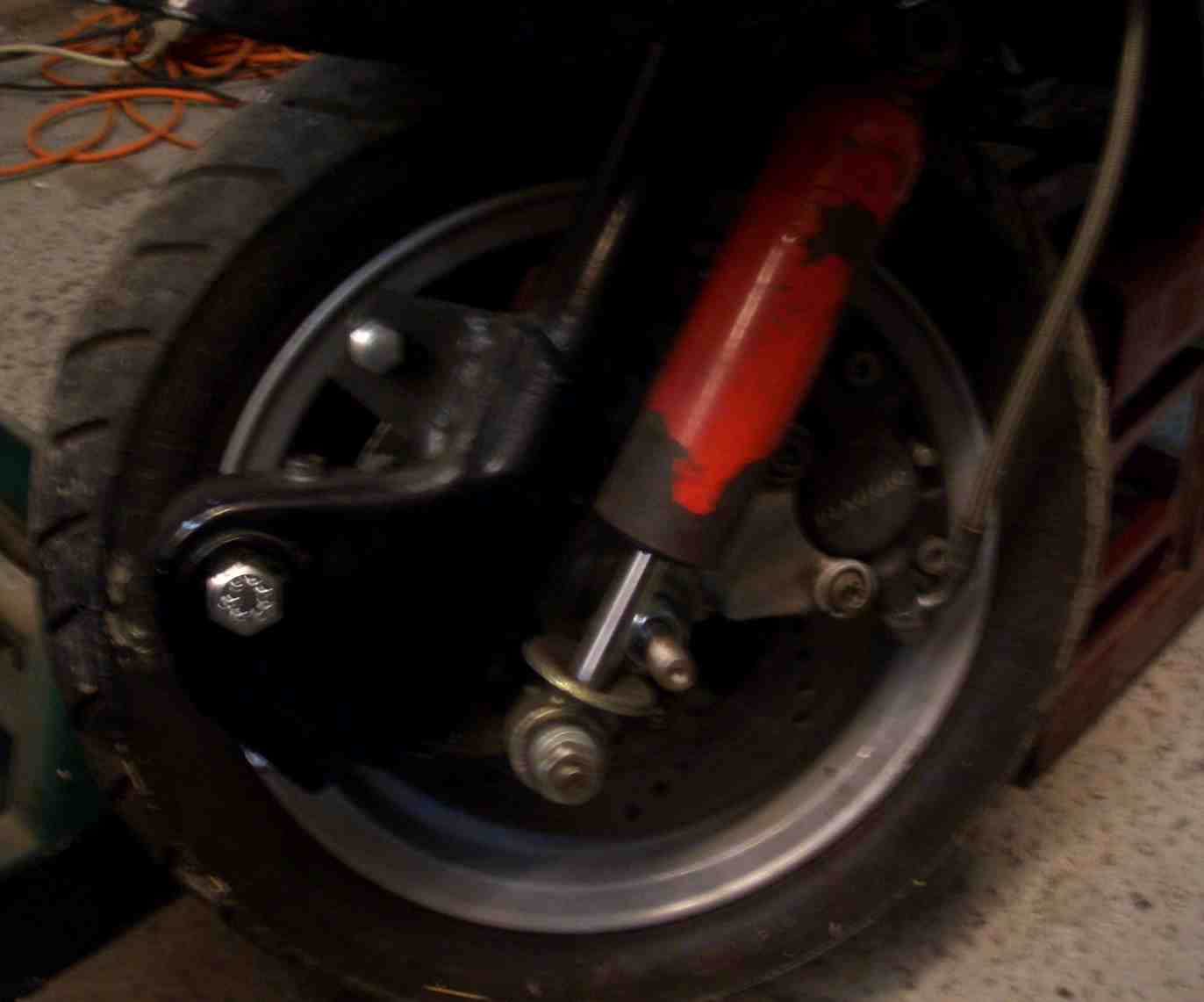

kannst du mir mal bitte eine bessere aufnahme von der anti-dive-abstützung machen ?
dankö !!
Materiel ist 42CrMo4, Bilder kann ich noch ein paar machen....

Hab übrigens noch ein paar Bilder gefunden...
Was sind denn das für Stoßdämpfer? Sieht ja monströs aus! :-D
