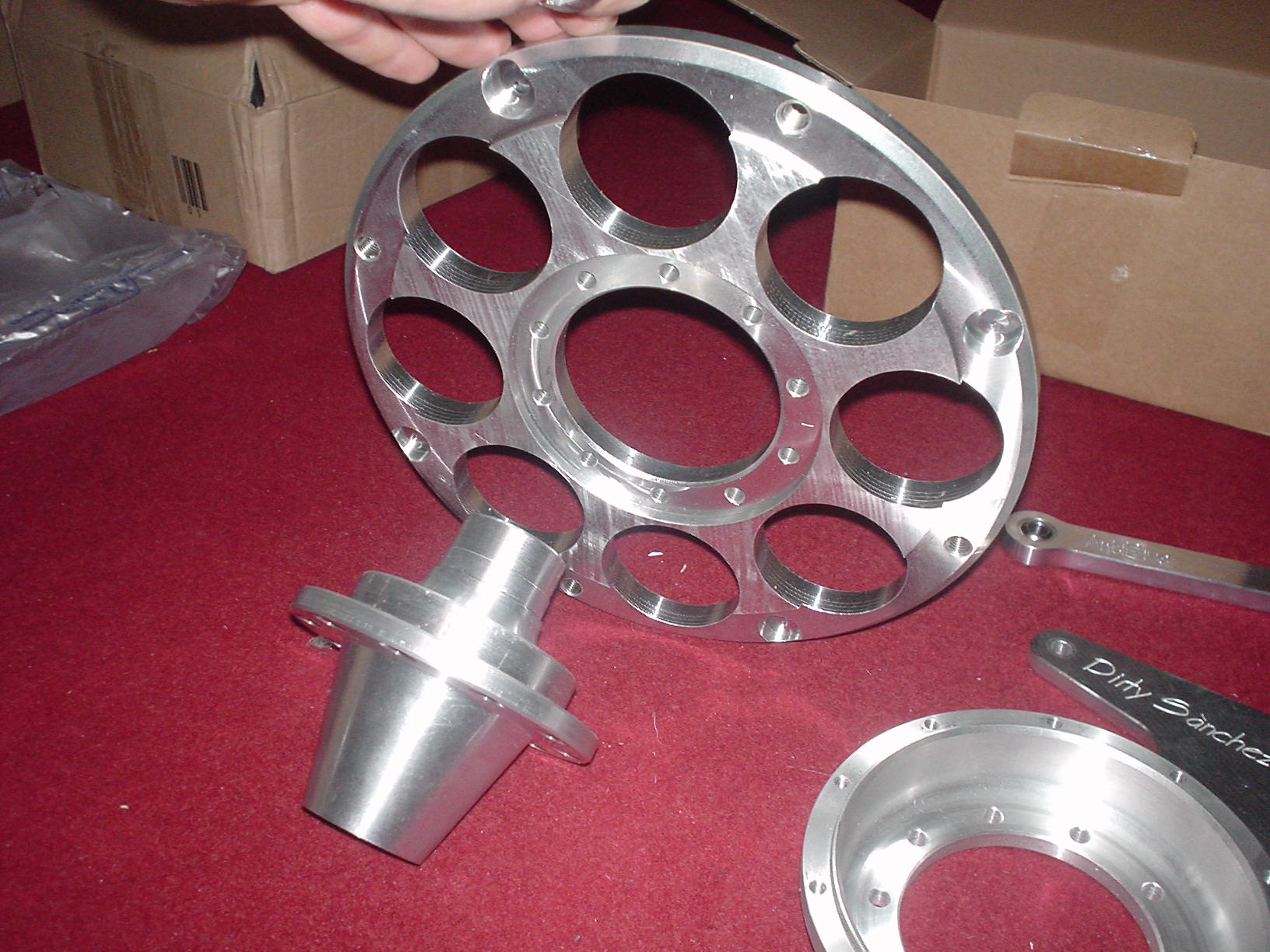

Würde gerne den Look so (siehe Bild) von der außenliegenden haben ...
Dann unbaydingdt den Gravie anmorsen oder demnächst bei LTH vorbeischauen. :-D
Hatte ich schon gelesen, dass es dort eine eventuelle Prodution geben soll - wo wird der untscherschied zwischen der und der z.b. Stoffi. Scooter Center Variante liegen?
@ WernHerr, wenn Du eine AD-Konstruktion für die ScootRS-Conversion vorlegts, lege ich mich dann gerne dazu. :-D
@ Fabian, schau mal ein paar Seiten zurück hier im Topic und entschiede Dich für eine der beiden Gravesucker-Varianten. Kann ich alles nur empfehlen. Hab ich auch gemacht. :-D Sofern Du dann tauschst gegen eine Exhibitionistenscheibe, nehme ich gerne Deinen DL-Dampfdruckkochtopf ab, um etwas Platz in Deiner Garage zu schaffen. Der grobe Rainer wird sich dem Ding sicher nicht derart liebevoll annehmen, wie ich. Ich bin da Dein Mann. :-D
man bräuchte ja nur die frästeile der LTH Bremse, also Tachoantrieb sattelhalter und die Abstützung...
die liesen sich garantiert auf die ScootRS Trommel adaptieren
evlt nen Spacer hier und da aber groß anders kann die position der Scheibe bei der LTH Bremse eh net sein
beide verwenden den orginalen Tachoantrieb... da ist maximal 1mm spielraum, wenn der Sattel net an der Felge schleifen soll

ich wollte meine ersten Erfahrungen mit der Dirty Sanchez Bremse mal berichten. Bin heute die ersten 200 km damit gefahren und es ist einfach super wie die geht ... so viel Bremskraft habe ich noch nie bei einer Lammi gehabt!
Vielen Dank an Harald für dieses super schöne Teil das Du da gebaut hast! Ich kann jeden nur die Bremse empfehlen und alles raten schnel eine zu ordern .. es gibt ncihts geileres!

Wenn du schon so viele Fotos einstellst, von links hast du auch eins? Damit man die gefräste "Bremstrommel" sieht?
Also an meiner is links nix gefräst, sieht aus wie ne 08/15 standard Trommelbremse.
Knuffige GP das, trotz des Sitzes! :-D
Wie jetzt, gibts mehrere Versionen? :-D
Ich kenn nur die, wollt sie aber mal in eingebautem Zustand von links sehen. Ob das Hypermoderne von links gleich auffällt.
Bearbeitet von athanasius
Jo. Gibt es nicht nur in 200er ohne AD, 200er mit AD und 220er mit AD, sondern auch wahlweise mit krasser "Felgenaufnahme". :-D
Naja, also die Bremse die der Herr Lacknase und ich verbaut haben, sehen von links so aus wie auf Foto 1 zu sehen . Beruht ja auf einer abgedrehten Bremstrommel.
