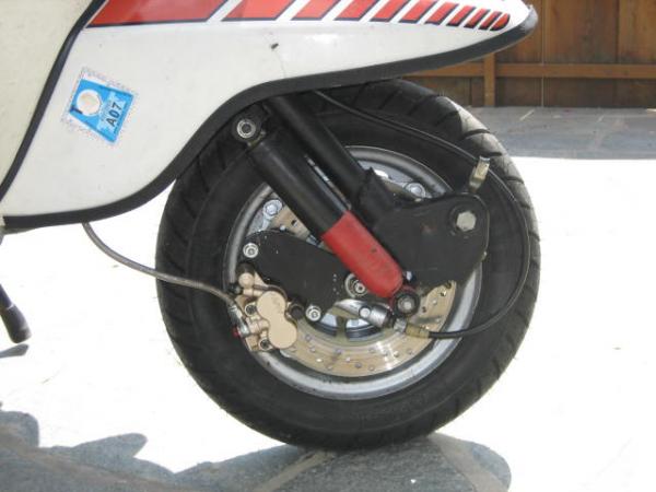

Hast du deswegen die Bremsleitung so schön verlegt bzw. allgemein gayfragt, wieso geht die Leitung nicht vom Sattel gleich nach oben?
Warum sollte sie?
Meine Bremsleitungen verlaufen bei beiden Rollern parallel zur Tachowelle nach oben.....
Hätte bei der direkten Verlegung eher Angst dass das Teil ständig am Reifen angeht.
Schön, kann ich mir so richtig gut vorstellen. Hast du deswegen die Bremsleitung so schön verlegt bzw. allgemein gayfragt, wieso geht die Leitung nicht vom Sattel gleich nach oben?
weil die Leitung eigentlich erst für ne ältere Scheibe gedacht war diese sich allerdings nicht mehr verbauen läßt, und die mitgelieferte GraviLeitung noch länger war wollte ich nicht noch eine neue kaufen. Die Flexleitung ist eigentlich für Bäix(140cm) gedacht, paßt doch so oder nicht? Hab ich da was falsch gemacht?hätte ich ne kürzere nehmen sollen?
Ok ?
Warum sollte sie?
Weil die zwischen 16 und 20h eigenartig unrund aussieht, als ob sie hier zu kurz ist.
Und wenn diese mit einer langen Klammer, welche von der oberen Stoßdämpferbefestigung kommt, daran gehindert wird? Mit 45° Banjo am Sattel. Hatte sowas in einer Schottering gesichtet.

@ Berhert: hatte Deinen Leitungsverlauf schon im Karrentopic genauer angeschaut. Werde auch ein 90° Fitting verwenden. Derzeit gehe ich 0° nach unten weg und bin noch nicht zufrieden. Möchte auch den Verlauf des original Seils aufnehmen, is klar.
Weiß nicht wo genau dein Anschluß von der Bremszange sitzt, aber das hier müsste ein 30° Banjo gewesen sein:

hier mal ein paar Fotos:
wo gibt es genau diese moderne sanchez zu kaufen? links?
tüv tauglich?
und welche max. reifenbreite ist da machbar?
das anti dive ist doch etwas im wege oder nicht?
greetz, knobi
Bearbeitet von Knobi
das ist die dirty harry bremse.
gibt es so eigentlich nicht zu kaufen, hab ich gehört.
es soll aber schlechte kopien davon mit williwinzigscheiben in england und vietnam geben.
Bearbeitet von gravedigger
