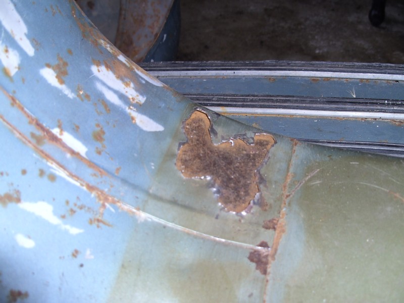

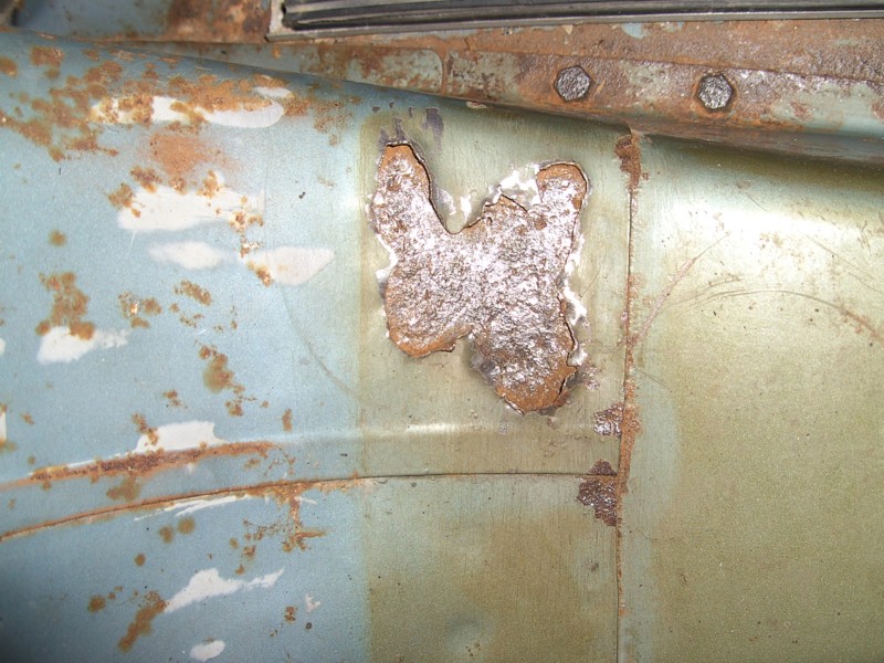

Bei der (ganz genauen) Bestandsaufnahme ist mir eine minimale Durchrostung aufgefallen.
Ich habe dann mit dem Schraubendreher und Drahtbürste ein bisschen weiter "gepopelt" und bemerkt, dass sich mein Kumpel Rost in dem extrem schmalen Hohlraum eingenistet hat, wo zwei Bleche übereinander liegen. (siehe Bilder)
Die Bleche sind nicht nach innen in den Tunnel durchgerostet und auch nicht "blätterig". Es befindet sich halt sehr feiner Roststaub (?) zwischen den überlappenden Blechen. Allerdings weiß ich jetzt nicht, wie weit sich das schon fortgesetzt hat. Ansonsten hat der Rahmen wirklich okay, so gut wie keine Beulen und ist an den meisten Stellen noch im O-Lack.
Meine Fragen: 1. wie krieg ich den Rost da raus bzw. gestoppt? Sandstrahlen, Fertan rein und danach Mike Sander's und dann ein Blech drübergeschweißt?
2. ist die Stabilität des Rahmens noch gewährleistet? Ich möchte den beiden keine Schüssel schenken, die nach 5mal fahren durchbricht...
Wie seht ihr die Situation?

muss ich wirklich den gesamten Bereich rausschneiden? :-D
Vor allem würde ich es gerne vermeiden, an den verstärkten Augen für den großen Motorbolzen zu schweißen/schneiden...
Was würde denn dieses Reparaturblech kosten und wie wirds am besten eingepasst? Steifigkeit der Karosserie?
Blechprofis vor... :-D
ich würde den "kranken" Bereich wegschneiden und neues auf Stoss einschweißen, sonst hast du sofort ein neues Rostnest.
wg. der Steifigkeit würde ich mir keine gedanken machen, anderes sieht es aus wenn das ganze Bodenblech oder sonstige für die verwindung relevanten Teile vollständig entfernt werden.
:-D Hi, meine GS 160 sah genauso aus!
Ich habe alles schön sandgestrahlt, das verbliebene Blech mit ein paar Schweispunkten fixiert, und mit Zinn verfüllt
Nach dem Lackieren habe ich den Tunnel von innen mit Mike Sanders "geflutet" !
Das alles ist jetzt 12 Jahre her, es ist kein Rost Blasen im Lack zu sehen!!
Nur im Sommer bilden sich an den Verschraubungen für den Hauptständer immer mal wieder braune Räder!
Kommt vom Mike Sanders, abwischen und fertig!
Denke bis zur Rente hält es noch ohne Probleme, bei den Rollern meiner Freude gleiches Problem gleiche Behandlung und
kein Rost mehr! (bzw gut konserviert!!) :-D
:-D na dann kommt wohl nur noch Lambretta infrage! Bis das Rohr durchgerostet ist, dauert etwas länger, bei der Konstruktion der Vespa dürfte sich kaum ein Fahrgestell finden lassen, beim dem kein Rost zwischen den Blechdoppelungen zu finden ist!
Aber "Was ich nicht WEISS, macht mich nicht HEIß"
In diesem Sinne :-D
