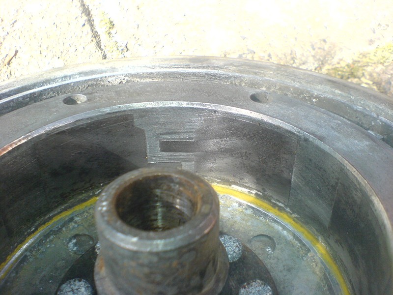

Is zwar ein wenig offtopic aber hab grad änliche Probleme mit ner neu gekauften Zündung(EleZündkit vom Sip mit HP4). Nach der ersten Probefahrt musste ich aufgrund Düsenmangels die Einstellerei abbrechen. Ne Woche später wollte ich weitermachen aber keine Funke mehr da, alle Verbindungen gecheckt(Verkabelung, Zündkabel, Stecker und Kerze)aber nix. Hab dann zufällig festgestellt das wenn ich das Lüfterrad nur mit der Hand aufsetze der Funke da is und wenn ich es Festschraube isser weg :plemplem:
Irgendwer ne Idee??
Ach ja, bei der ersten Probefahrt war es natürlich Festgeschraubt und da hatte ich logischerweise nen Funken :plemplem:

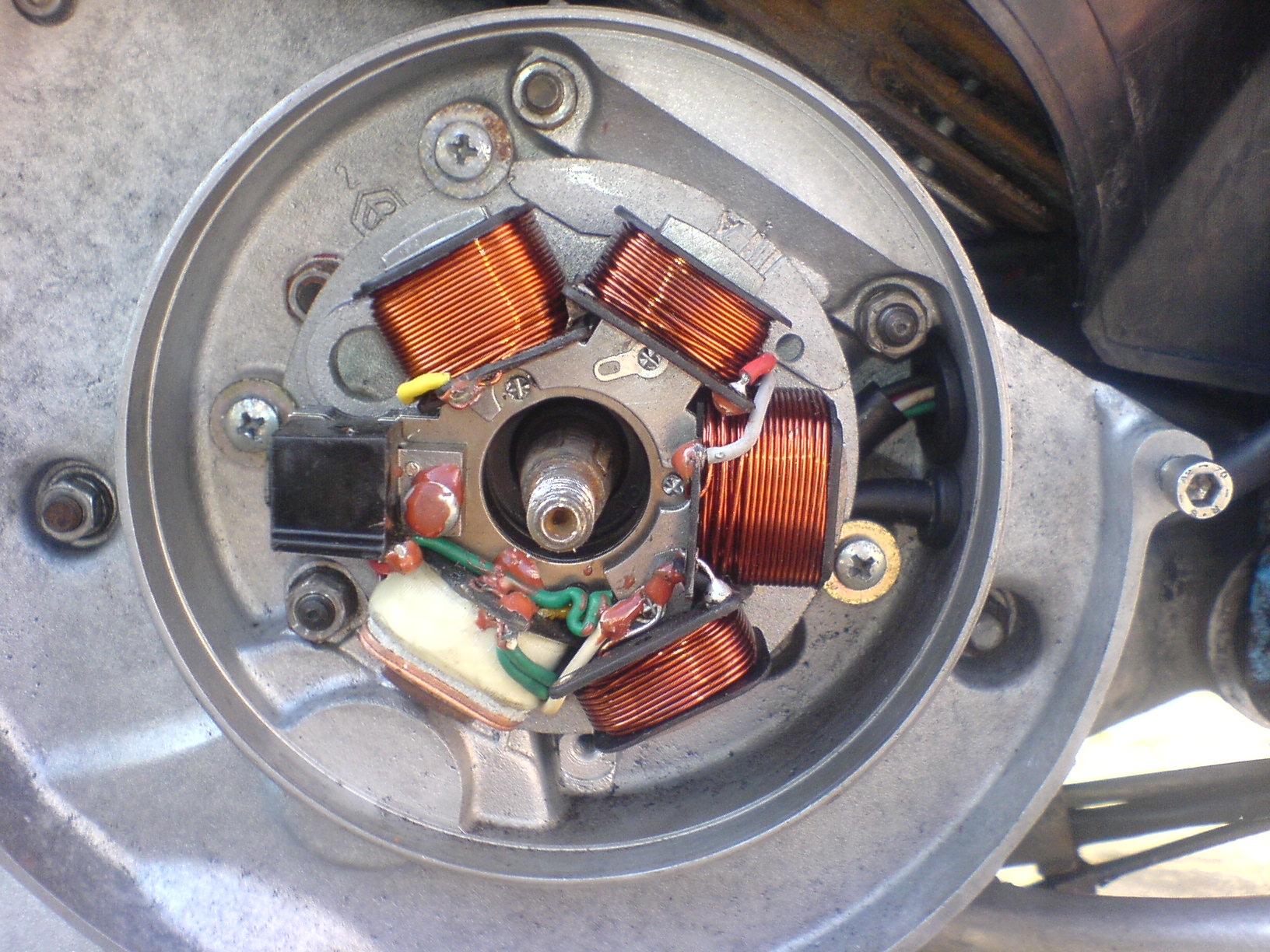

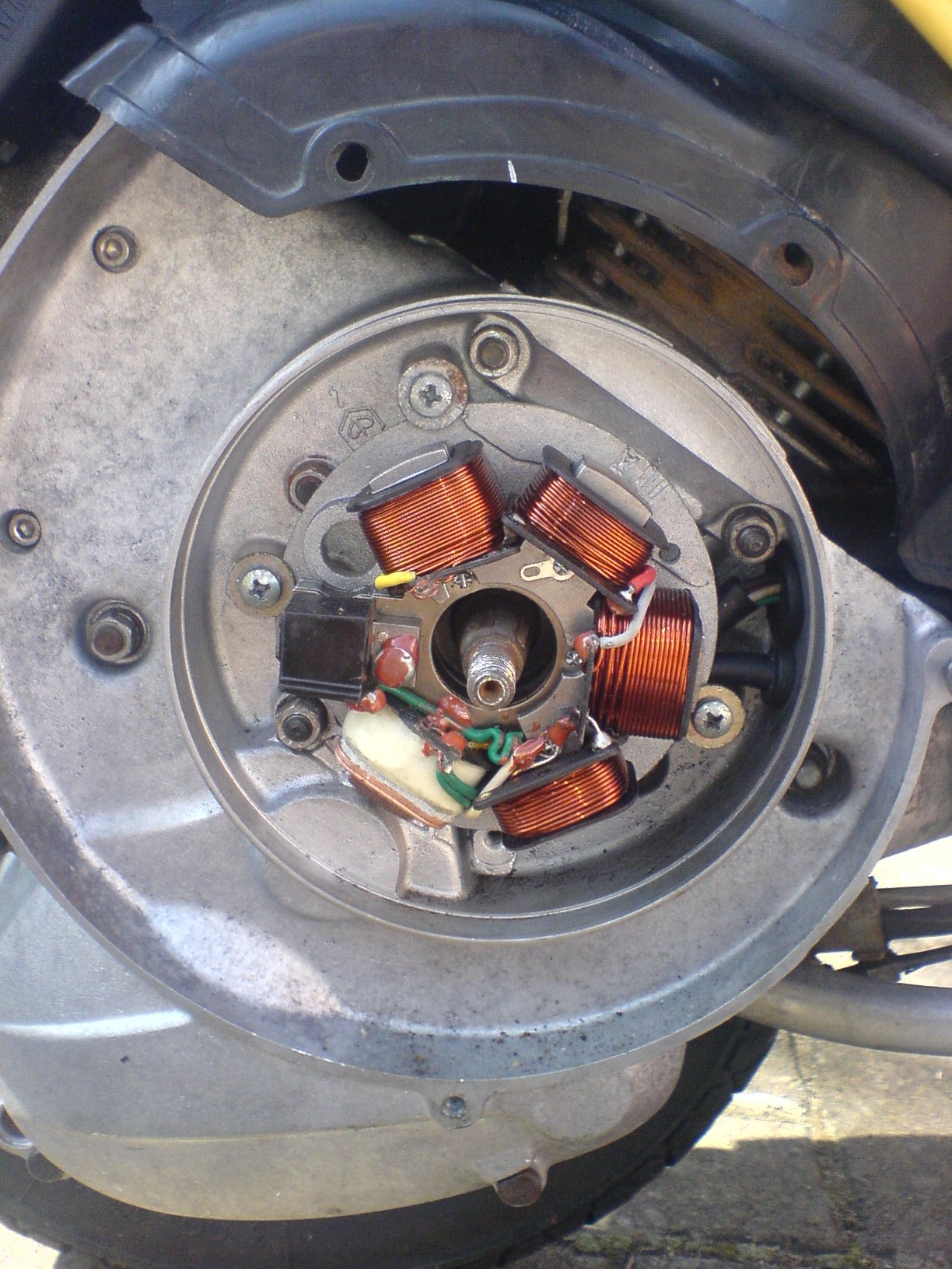

Ist das Original PK 125 aus Italien (sauschwer, kleine Flügel, allerdings für kontaktlos, is klar...). Sorry, das war natürlich doof. Verbaut habe ich folgende Zündanlage: Zündgrundplatte vom RSE
Vom Aufbau sieht sie genau aus wie die davor im - angeblich funktionierenden - Motor verbaute. #

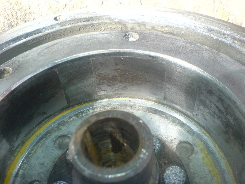

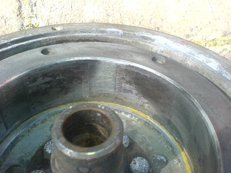

Eigentlich sollte das LüRa passen. Es kann jetzt jedoch sein, daß die Magneten im LüRa zu wenig Kraft haben. Kannst du dir ein anderes PK-LüRa bei irgendwem mal testweise leihen? Dann wissen wir es genau bzw. können eine Komponente ausschließen.
SubWay
sorry für mein halbwissen, aber sind die magnete bei nem kontaktlüra nicht woanders?
Die Lage Magneten sind gar nicht mal so wichtig, die müssen nur da sein und stark genug sein. Bei Kontaktzündung gibt es am LüRa halt noch den Nocken, der den Kontakt auslöst, während bei der kontaktlosen Zündung zwei verschränkte Magnete drin sind, die den Pickup "auslösen". Aber Dimples Link verweist auf eine kontaktlose Zündung, von daher passt das schon. Nur ist das verwendete LüRa scheinbar eben kein "Neuteil" wie es im Topic-Titel steht. Daher die Vermutung mit den zu schwachen Magneten.

Wie beschrieben ist eben alles neu, AUSSER dem LüRa...

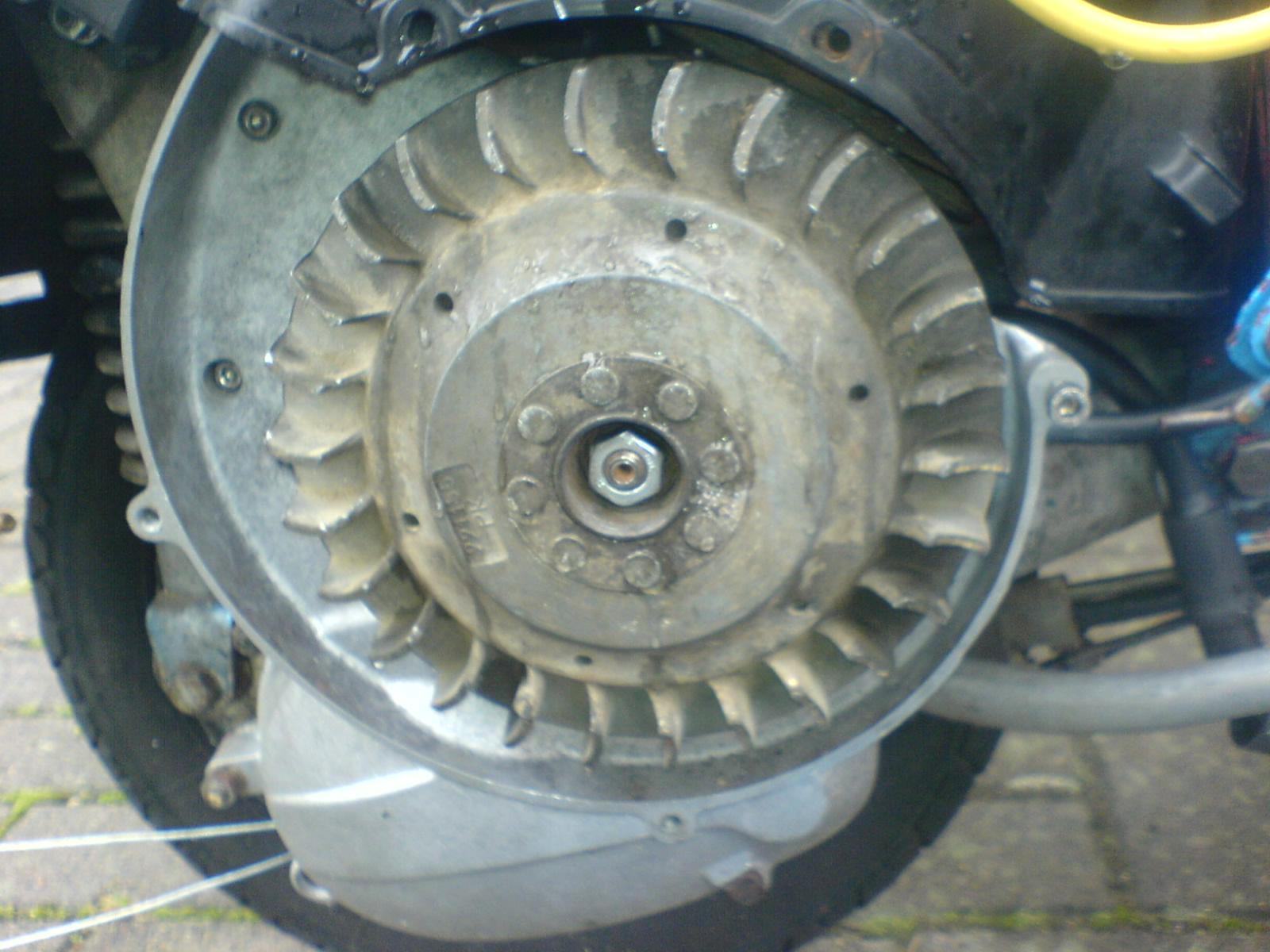

Habe bisher nur LüRas mit dickem Konus gefunden, bzw. ET3 Zündung (4 Magnete).
Ist das eine KuWe mit kleinem Konus? Und da passt das PK125er-Rad drauf? Die PK125er haben doch den großen Konus. Oder sind die italienischen PK125er mit einer ET3-Welle unterwegs gewesen? Sachen gibts... Egal, sollte es tatsächlich der kleine Konus sein, geht das ET3-LüRa genau so auf der dargestellten ZGP., ist kein Problem. Die Anzahl der Magneten spielt keine große Rolle.
SubWay
OK, habe ein normales PK S (deutsch) Lüfterrad versucht. Nichts tut sich. Kein Funke. Ich könnte langsam echt :uargh:
Dann kann eigentlich nur eines der Neuteile hinüber sein, auch wenn es Neuteile sind. Gerade bei den Nachbau-Blackboxen hört man öfter, daß die schon beim Kauf einen weg haben. Kerze kann auch schon beim Kauf kaputt sein. Verkabelt hast das aber schon alles ordentlich, Stecker richtig auf das Kabel gedreht, Kabel richtig in die Blackbox gedreht? Dir wird wohl nichts anderes übrig bleiben, als alle Komponenten Stück für Stück gegen bekannt funktionierende auszutauschen und den bösen zu finden. Ich würde mit Kerze, Stecker und Kabel anfangen, da am preiswertesten zu wechseln. Vielleicht kann dir jemand aus deiner Gegend das eine oder andere Teil leihen.

So, Zündbox, Zündkabel, Zündstecker und Zündkerze sinds nicht. Meine Frage: es kann sich nun ja nur noch um Polrad und Grundplatte handeln. Nun hat man so eine Platte nicht überall rumliegen. Gibts eine Möglichkeit diese Platte durchzumessen, da ich sie nicht mal eben austauschen kann...?! Wo muss ich da ran?
Bearbeitet von Dimple
Dann ist es der Pickup auf der Zündgrundplatte. Der kostet so um die 15 Euro und muß aus- und wieder eingelötet werden. Polrad haben wir ja schon ausgeschlossen.
