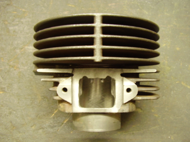

Hier sieht man den abgefrästen Zyl. und dann noch den montierten Kasten:

was für einen abstand von den zungenspitzen zur laufbahn hast du denn noch??
Da stehen noch ca.4mm. Hält aber bislang. Werde es beim nächsten Zyl. aber wahrscheinlich wieder etwas weiter zurück mit der Membran.
Viel Spaß beim Basteln.
Grüße
Martin
Die Zähne sind in der Tat nicht mehr sehr stark.
Die Membranlage ist wie auf dem Bild hoffentlich erkennbar ein Stück zurückversetzt.
Den Zyl. habe ich mir ´95 neu geleistet um danach gleich erstmal die Boostports mit der Handbohrmaschine mehr oder weniger erfolgreich durchzubohren.
Glaube auch, daß die Führung der Boostports ein bißchen kurz ist. Die Zähne sind so kurz gemacht, daß der Zyl. nicht höher als 123° ÜS beim Unterlegen kommen darf :-D

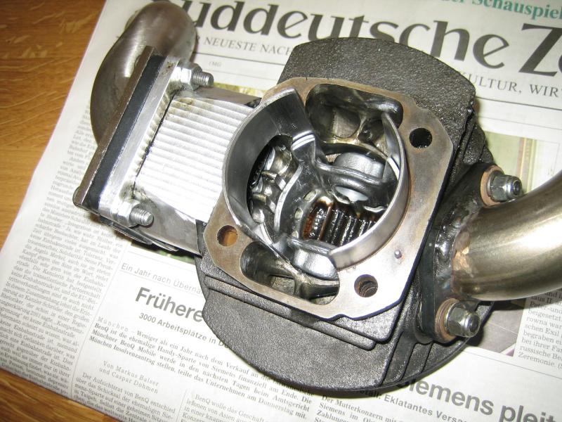

Da mein Modor eh grad offen ist hab ich hier mal ein Bild gemacht um das ganze zu illustrieren:
Szenario: Kolben geht Richtung UT, Membran sperrt und es soll viel Suppe durch die Boostports in den Brennraum.
Macht es Sinn zu diesem Zweck im Bereich zwischen den Zähnen richtige Rutschen zu fräsen? Duch die kleinen Löchlis im Kolben wird ja nicht allzuviel durchgehen. An den Rückständen auf dem Kolbenboden und dem Zylinderkopf kann man nämlich erkennen daß durch die Überströmer deutlich mehr Gemisch geht wie durch die Boostports. Möglicherweise stimmt sonst das "Spülmengenverhältnis" zwischen ÜS und BP nicht mehr, wenn man die ÜS vergrößert, die BPs aber klein läßt.
Wie bring ich das wieder ins Gleichgewicht?
Da drängt sich auch die Frage auf, ob schonmal jemand an der Steuerzeit der Boostports und/oder Neben-ÜS rumgespielt hat, um die Sache in den Griff zu kriegen?
@Job: Ist das ein Arretierungsstift am Zylinderfuß?
Jo, ist ein Zylinderstift. Hatte für Tests ein ziemliches Sandwich aus Blechdistanz und Papierdichtungen darüber und darunter zwischen Zylinder und Block, da ist sowas recht hilfreich um zu verhindern daß sich was verdreht und in den Kanal steht.
Was mich bei den Boostports mehr interessieren würde als die Steuerzeiten ist der total komische, weil sehr spitze Einströmwinkel. Das Gemisch knallt ja direkt an den Kopf statt in Richtung Auslaß.
So wie ich das verstanden habe, sollen alle Boostports nach oben gerichtet sein, um ein vollständiges Ausspülen des Altgases zu ermöglichen.
