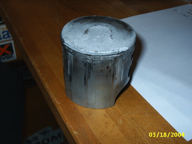

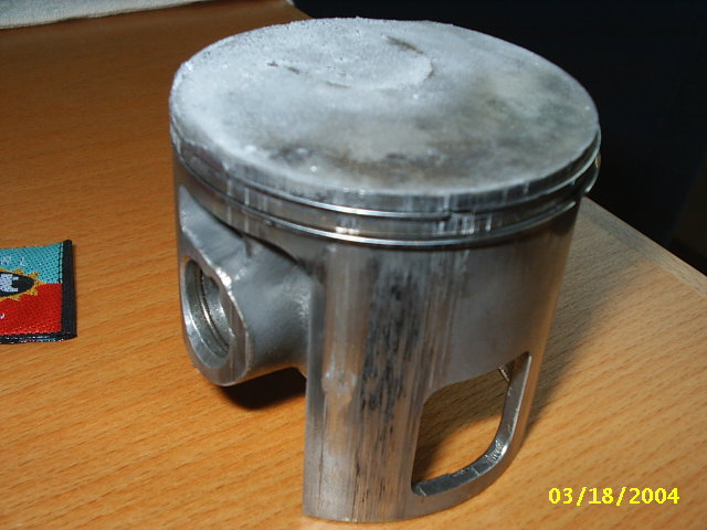

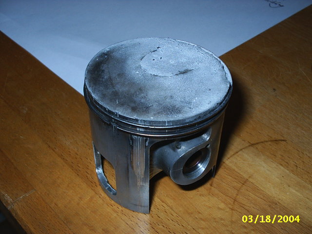

:-D Meiner fährt nicht mehr. Habe gestern 160/BE3/130 eingebaut, drehte auch wieder schön - in den unteren Gängen bis ca. 9.500 U/min. Diesmal hat der Haufen dann mal ca. 10 km Autobahn gehalten bis zum nächsten Abraucher, jetzt wohl auch final für den Zylinder.
Kolben ist diesmal noch weiter runtergebrannt, der obere Ring hängt auslassseitig quasi in der Luft, das Kolbenhemd wird unter den Ringen von einem großzügigen Loch geziert. Habe sowas vorher noch nicht gesehen. Kerze war hellgrau, also wohl deutlich zu mager. Nach den bisher hier genannten relativ mageren Bedüsungen schätze ich mal, dass es nicht daran lag, sondern wieder ein Siri schuld war, habe aber noch nicht nachgesehen welcher. Wird wohl jetzt erstmal eine Motorspaltung anstehen, bevor noch ein Zylinder dran glauben muss.
Dieses Jahr wird für mich mit einer Rekordhöhe an Motorsportbudget in die Geschichte eingehen. So gesehen liege ich ja voll im Trend der steigenden Konsumfreudigkeit. Mein Motor ist Deutschland! :puke:
Du bist den "verschmockten" Kolben nochmal gefahren??
Kann gut sein das der Kolben durch seinen Schaden von alleine so heiß gelaufen ist das er nochmal geklemmt hat, da muß nicht umbedingt Fremdluft reingespielt haben.
MfG, Heiko.
Bearbeitet von highko

@ Peterle: Sieht bei mir ziemlich ähnlich aus, allerdings noch etwas mehr runtergebrannt und zusätzlich mit Loch im Kolbenhemd.
Wo hat er bei dir damals Falschluft gezogen? Nachdem bei mir der limaseitige Siri ja gerade erst neu war, tippe ich beim gestern dargebrachten Opfer auf Kulusiri als Verursacher. Muss mir auch mal die Kurbelwelle genauer ansehen, vielleicht frisst die ja die Siris. Bin aber erstmal bedient von der Kacke, schaue ich frühestens nächstes WE nach.
Nach dem Verkauf hat sich rausgestellt das der Kulu-Siri falsch rum drin war!
Habe ich damals bei unserem Vespa-Händler extra reinmachen lassen....ist mir auch nicht aufgefallen....(BBBBBBBBBBBBLLLLLLLLLLLLLLÖÖÖÖÖÖÖÖÖÖÖÖÖÖDDDDDDDDDDDDD :uargh: :uargh: )
