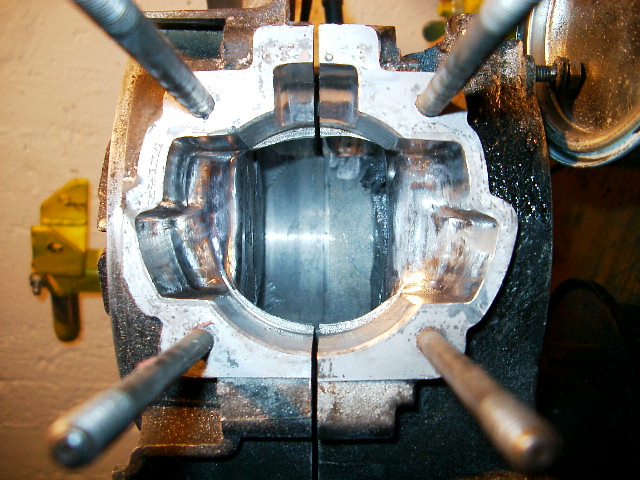

dick aufmachen die löcher damit ordentlich pferde durchgallopieren können :-D
boost port wurde früher in dummheit dick aufgemacht.
der malle der draufsteckt hat einen fast unbearbeiteten 3ten überströmer,
also VIEL kleiner als am gehäuse.
bei mir sieht das sehr ähnlich wie beim basti aus, allerdings bin ich am boostport nicht so beigegangen, weil ich dem nich sooooo viel bedeutung gebe irgendwie ... sondern etwas humaner :-D .... aber ich zähle ja auch längst nichmehr zur leistungsspitze hier :-D ... aber immerhin knappen 28 touren-PS . ich hab das alles "flutschi" gemacht ... das auge fährt mit :-D
ich hab hier n bild von iiiiirgendwo irgendwann währen der entstehungsphase ... is aber nich der endzustand.
Soll kein staenkern sein, aber was soll an der Stelle fliessen? Machen die Leute schon ewig und ich habs noch nie begriffen? Gerade bei der T5 auf der Lima Seite! Da muesste das Gas (wenn es zum Zeitpunkt der Spuelung aus der Ecke kaeme) erstmal um die Vollwange klettern, sich dann in dem kleinen Spalt vestecken, um dann da ueber die Rampe zu stroemen!
bei mir is ja auf der lima seite nur etwas die wand in den kanal verrundet. neben der kurbelwellenwange hab ich da nix nach hinten gezogen.
is eh alles schnuppe. wenn einer pferde sucht beim t5 motor, an dieser stelle sind sie mit sicherheit nicht vergraben.

Soo, Digicam geht wieder - ist zwar zu spät aber diese Kante meinte ich:
http://community.sip-scootershop.com/photo...geType=original
Na, dann werde ich die wohl nur leicht verrunden und die Pferde woanders suchen gehen... (hab hier so nen alten 200er S&S Prototyp den man mal auf die Pfünf umschweißen könnte... :-D )
das sieht auf dem foto da wohl auch etwas zu krass aus! ich habe da auch lediglich verrundet! da wurde kaum material abgetragen. macht ja auch wenig sinn! ich hab quasi nur die kante angefast. und durch das viele glitzi glitzi siehts aus als wäre da weiss gott was weg :-D
