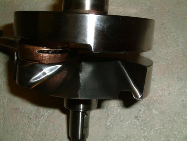

So Welle ist auch schick geworden, mal gucken was so geht mit 54mm Kabalippenpower :-D

Ist die jetze schon von Kabaschoko umgearbeitet und mit 54er Hub versehen worden oder hast Du die selber umgearbeitet und schickst die nur noch wegen des Excenterhubzapfens zu ihm? Sieht definitiv gut aus, son Ding brauche ich irgendwann auch noch mal...
Hat Kabaschoko komplett gemacht, sprich gelippt und Exenterzapfen
