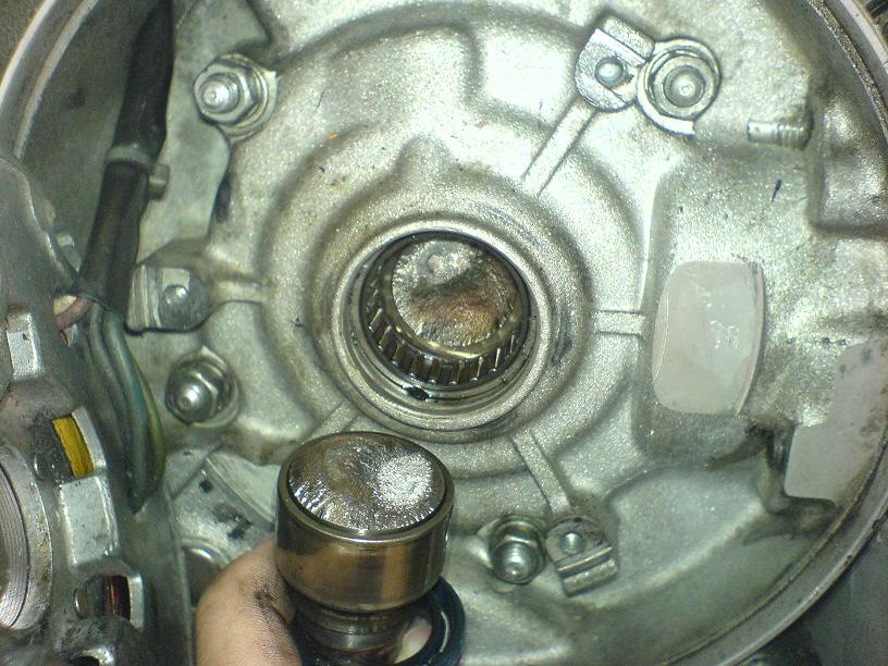

So, ich habe mal ein Bild angehängt wo man das übel sehen kann.
Gut zu sehen ist auch, dass die Welle an einer recht großen Stelle innen eine viel hellere Farbe hat. Denke das da das Material etwas anders ist. Zur Haltbarkeit beitragen tut das jedenfalls nicht.
Ist denn eine Vollwangenmazzu aus anderem Material oder ist das eigentlich die gleiche Welle nur eben mit Vollwangen. Weil das bringt mir ja nicht wirklich mehr Stabilität am stumpf, oder etwa doch?

bis auf den hellen Fleck hab ich diesen Defekt schon öfters gesehen bei normalen Langhubwellen...

Den dunklen Stellen nach,hatte die Welle schon etwas länger einen (Haar-)Riss.Hat sich das Unheil nicht durch Vibrationen o.ä bemerkbar gemacht?

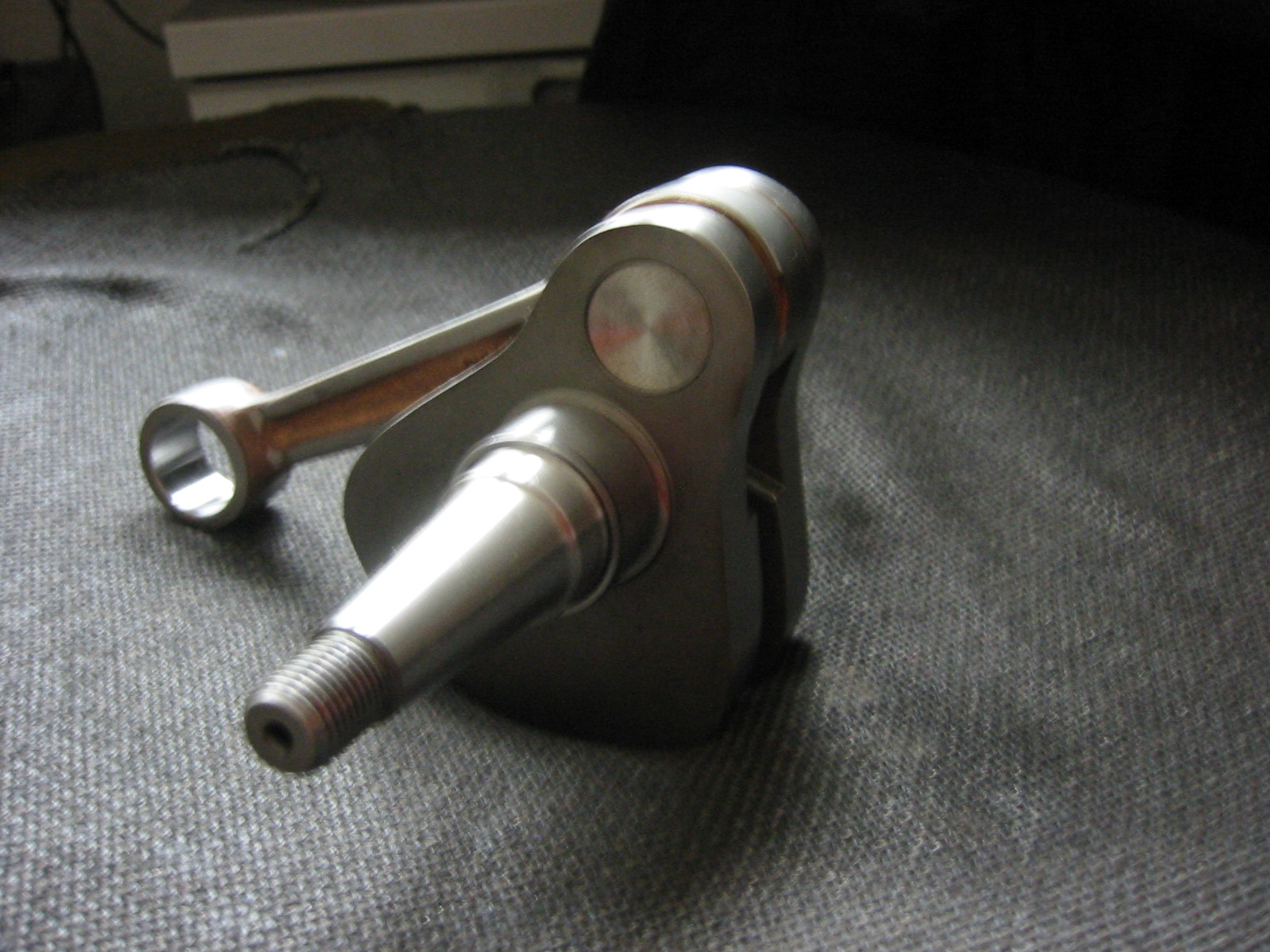

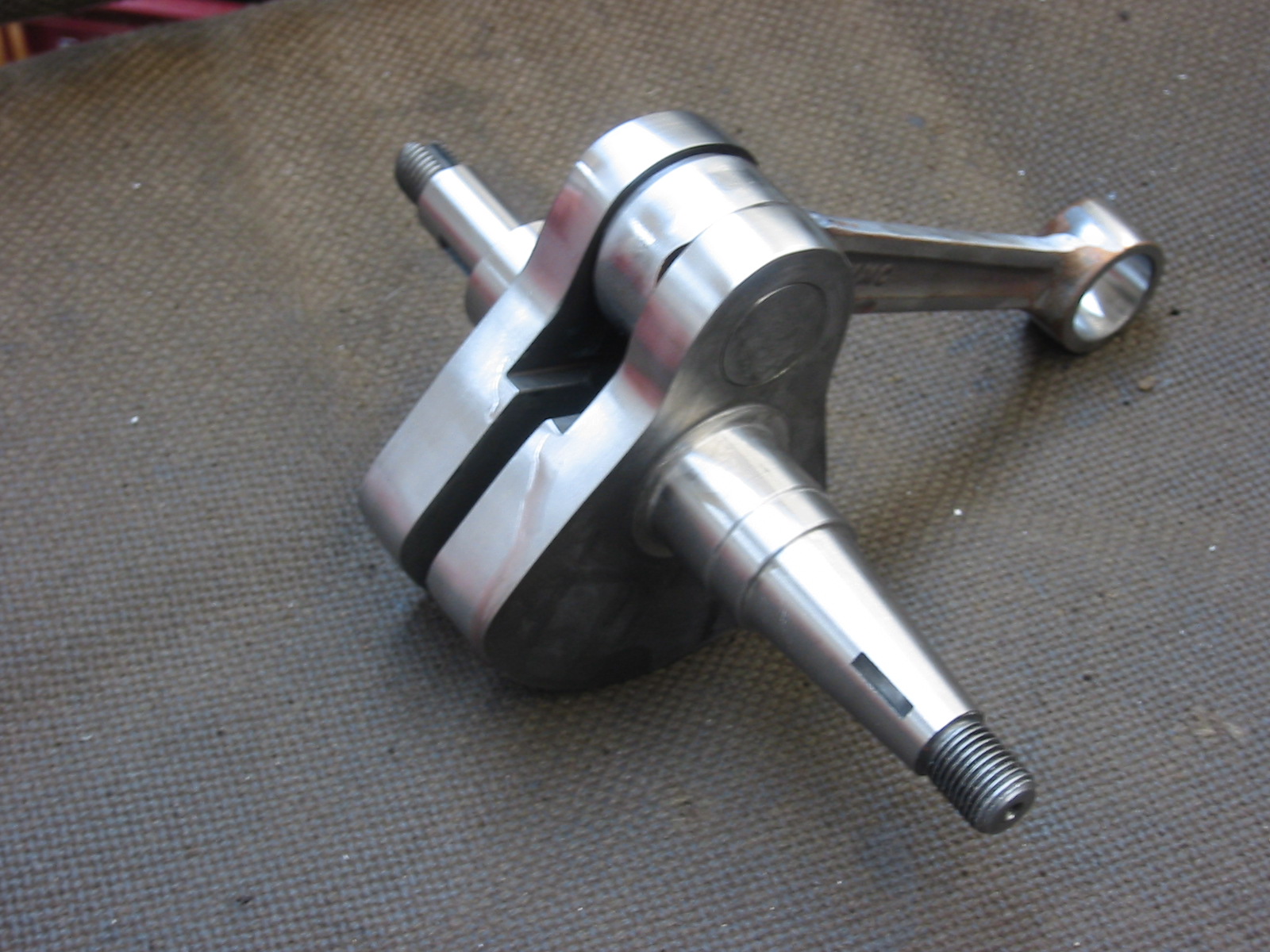

Die Welle ist eine von Wolle bearbeitete Vollwangen-Langhubwelle von Mazzuchelli. Statisch gewuchtet.
Bei Bedarf gibt es auch noch eine Shamanen-Spruch von mir obendrauf
(Ob das allerdings hilft, wage ich zu bezweifeln :-D)
Werde morgen versuchen ein Foto zu organisieren.
Helge

Aber hier nun die versprochenen Bilder.
Ich vergas zu erwähnen, das Pressmaß und Material bei der Vollwangenwelle besser gewählt sind, als bei
der normalen Langhubwelle ---- sagt der Chef.
