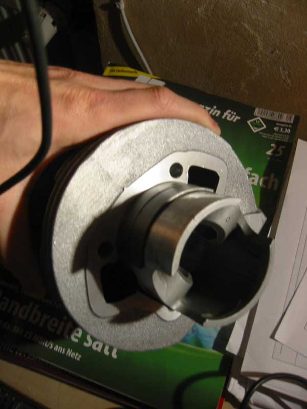

so mit lauffaehigkeit kann ich immer noch nicht dienen, aber mal ein paar bilder nachwerfen:
die wandstaerke unten:
und oben:
wie man sieht passt das also locker rein.
habe mich von hansi 55 inspirieren lassen und es kommt wohl auch ne 60er welle rein, wei3 zwar nicht ob die stuizitta am einlass dadurch zu lang werden. aber der ist im lieferzustand so unterdimensioniert wie poppas hinterstube vorm clubwochenende. koennte also fuer nen ordentlichen sterz noch passend werden. vielleicht kann WA schon mal die theoretische E zeit ausrechnen.

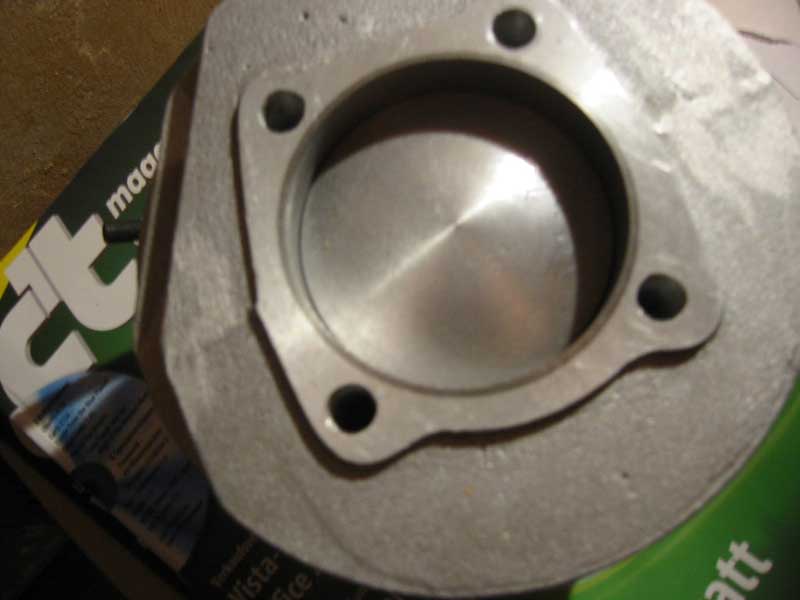

das ding ist fertig.
ohne abdrehen wird die spalte zu gross und die verdichtung passt nicht.
ausserdem kann man den kopf nicht beliebig umfräsen durch die blöde kerzenpostion.
beim px200 kopf hat man da mehr möglichkeiten.
stelle gleich mal ein bild ein.
hier dein kopf mit dem absatz zur zentrierung (sieht man etwas schlecht).
die dichtfläche an den stehbolzen ist schon recht knapp.

@gravedigger: welche kompression hab ich denn jetzt mit dem kopf und mit ner QS von 1.2mm? ragt die kerze eigentlich so weit rein dass der kolben anstoesst?
wird so 10.5-11:1 (theor. 10.9:1) verdichtung haben. also eher was für hans55 oder T5rainherr.
kerze musst evtl. mit 1 oder 2 kupferscheiben unterlegen, weil der brennraum etwas gewachsen ist.
am besten ausgebaut testen was drunter muss.
