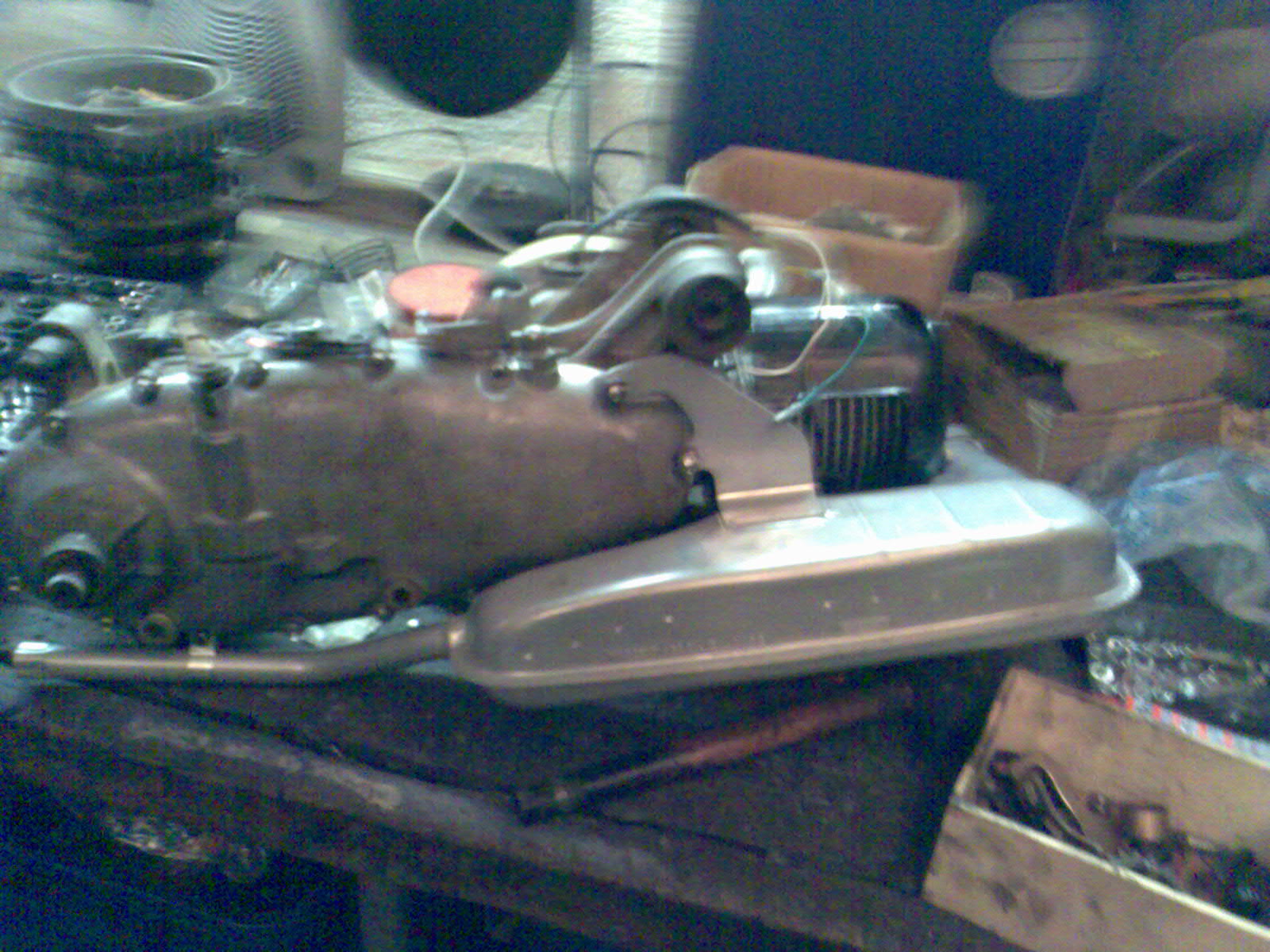

so fertig:
leichtes klappern wegen des grossen spiels von 12/100. der casa clubman ging ohne probleme drunter, passgenauigkeit 100%. insgesamt faehrt die karre ziemlich genau wie ne steige 4. die anlage ist meiner meinung nach kaum leiser als ein sehr leiser AF clubman. ist schon wesentlich lauter als ein originalauspuff mit pilz.

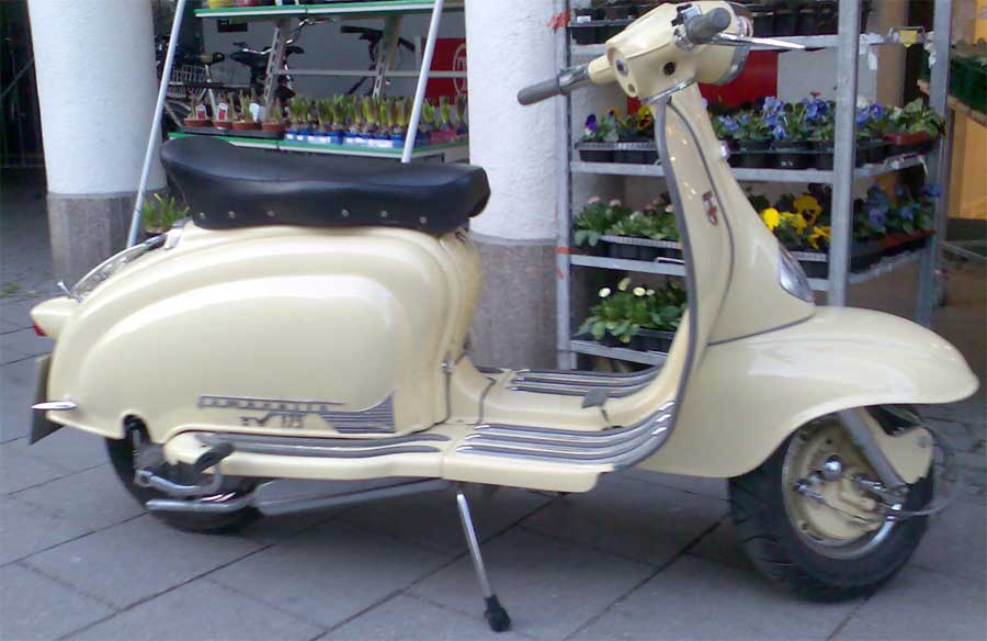

so die karre ist jetzt das scooterboy workhorse, werde es jeden tag ins buero fahren. ganze 12km one way, aber irgendwo muss man ja anfangen.
heute im glockenbachviertel:
anlage ist nochmal leiser geworden als ich auf LIS125 airbox und scoop umgebaut habe. duese musste auf 92 runtergehen (!!) (war 125 im stage4!).
...leichtes klappern wegen des grossen spiels von 12/100...
Hab' nur 9-10/100 gemacht. Klappern sollte das nur kalt.
Aber klemmen wird es halt nicht. :-D

Von der Graugußbuchse ist ja auch nach dem Aufbohren auf 66 mm fast nix mehr nach. Das ist ja jetzt quasi ein GG-bayschichteter DuecentOne-Alu-Zylindy. :-D
