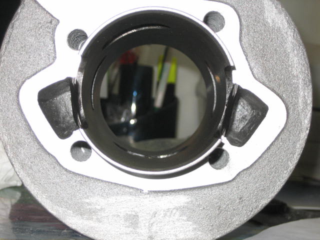

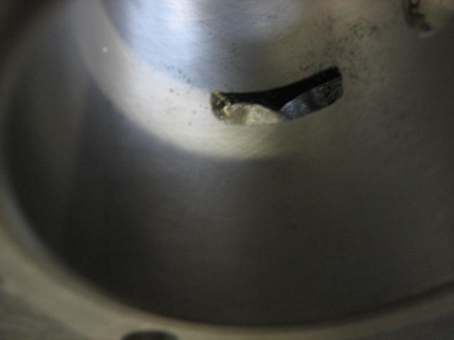

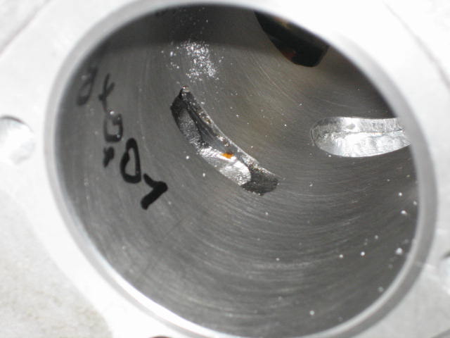

grat ist is mein SR angekommen
meine fresse was nen Rohling,
asymetrische enge kanäle, guss schaut aus als ob randgid da sein altmetall eingeschmolzen hat...
hoffe mal die bohrung ansich ist brauchbar, dass ich da mit nen Mugellokolben brauchbares Spiel hinbekomme

ich vermisse immer noch viele bilder die du nachreichen wolltest... mach die mal incl mal bilder von dem klumpen. suche für meinen dad eien adequaten zylinder für den kleinen block zum kleinen geld. wichtig. bilders von den grausligen überströmer usw.. einalss interesiert mich nicht. da muss eh gut der rüssel reingehalten werden..
also bilder marsch, marsch !
