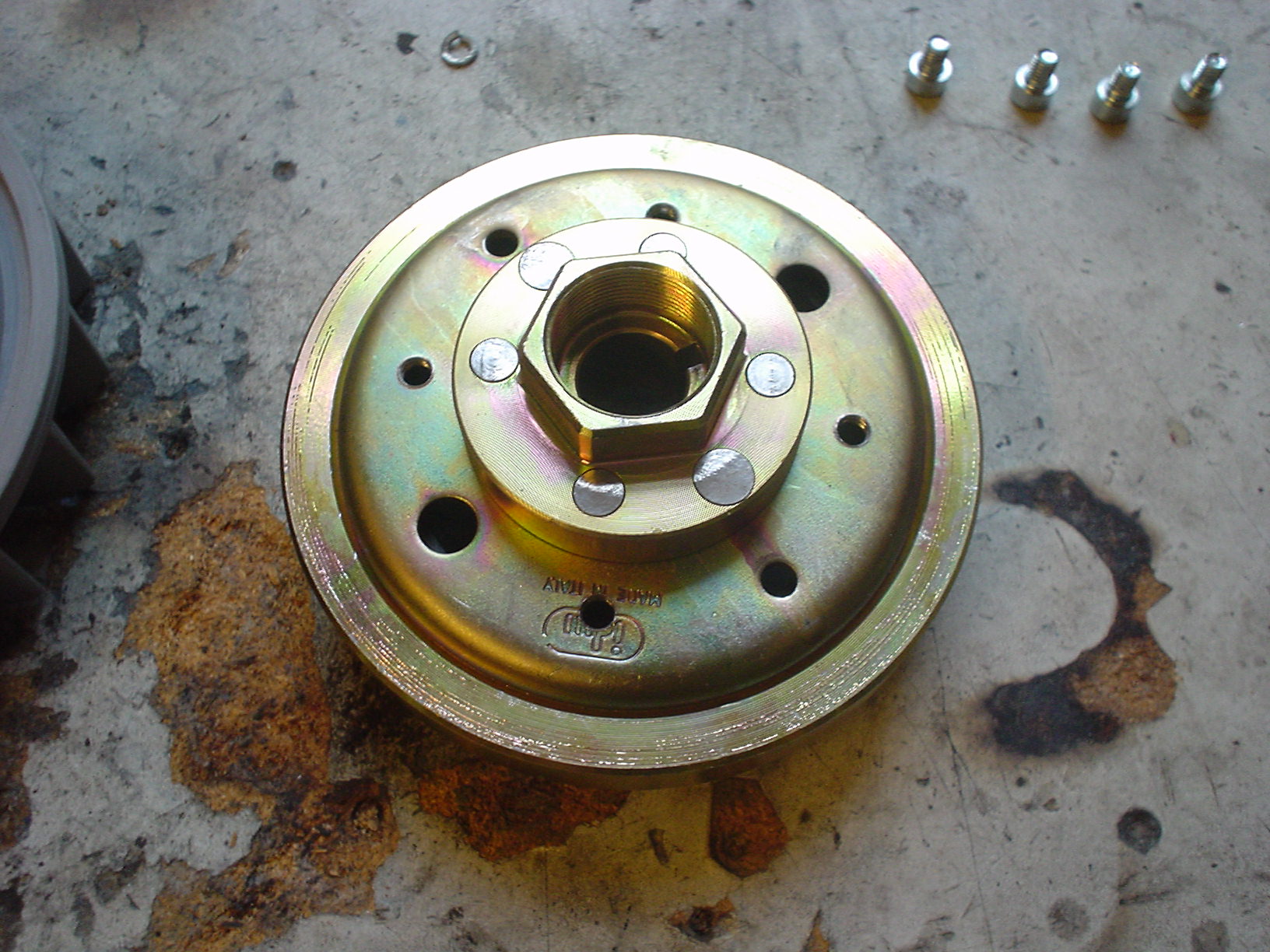

so jetzt hab ich gesehen dass das polrad auch kaputt ist
ein magne tist enzwei :-D
also nix mit einfach neue spulen und verschrauben
fahr morgen mal zum mofahorst vielleicht hat der ne alte morinizündung rumliegen
mindelhigm aufn 225er fällt wohl flach
aber zum glück hat man ne zweitlambretta :-D
nicht viel,
ich soll ihm die kaputten teile schicken, und bekomm gratuitamente ersatz :-D
der jung wahr wohl letzte woche in urlaub, desshalb keine antwort
hoffen wir mal dasses ein einzelfall war mit den nieten
werde das gewicht aber trotzdem abmachen dann bei der neuen vario
PS: beim Gewichtabmachen nicht Flexen, die Hitze löst den Klebstoff der Magneten.
besser mit ner eisensäge durchsägen

Gibt´s vom Tino nicht auch ne Version ohne Ring. Dann lass dir doch direkt die schicken.
ja die gibts soviel ich weiß; ist einfach nur ohne den ring.
@LN: wenn du dem tino noch nicht geschrieben hast 8am besten mit fotos), dann wirds aber zeit.
hab gestern den Ring abgeflext, Wärme ist dabei kaum an die Glocke abgegeben worden, hat der Ring gefressen :-D Jetzt nur noch auf den Kolben von Wahl warten, dann läuft er wieder, juchu.
So, Motor mit dem GG Zyl angestartet...hmmm...am Stand rennt sie natürlich mit Gewicht schon um einiges besser. Musste mit der StandgasDZ schon rauf, da sie sonst unrund läuft und ausgeht. Gasannahme im Leerlauf hat sich gefühlsmässig kaum verändert, muss aber sagen dass mein slide nicht ganz passt. Popometer wird am Wochenende ausprobiert.
Hast Du mal gewogen, wieviel das Ding mit Lüfterquirl aber ohne Ring noch auf die Waage bringt? Viel weniger als ein Inder-AF kann es kaum sein.
ich hab vom Spice ein komplett abgedrehtes Inder LüRa mit SKR Lüfter liegen, das ist auf jeden Fall schwerer (Handwaage :-D ) Muss also um ne Ecke leichter sein als der Indische Türstopper.

der Quirl fällt glaub ich eher durch die Schaufeln als durch´s Gewicht in das Selbige.
Jenseits des Standgases, ja. Aber eben dort ... der Scheiß wäre ja dann, daß man kaum mehr in den Bereich vor "viel Vorzündung" runter kommt.

mhm, da hast du schon recht, am Stand hab ich sie jetzt mit 1200 stabil am laufen, da stellt sie nur mehr ein wenig vor. Aber...was soll passieren?
...hmmm...hat Tino sich zwecks der Nieten geäußert?Oder tauscht er es einfach?...die Woche kommt ne Neue aus Italien, mal schauen obs aus der gleichen Serie ist.....
