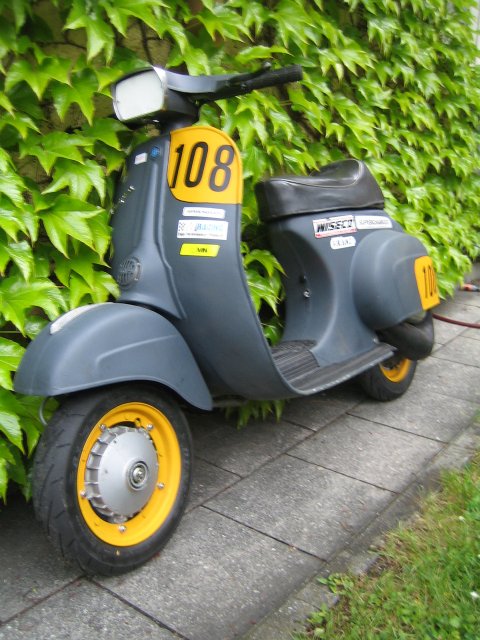

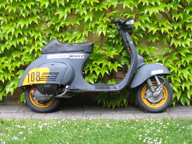

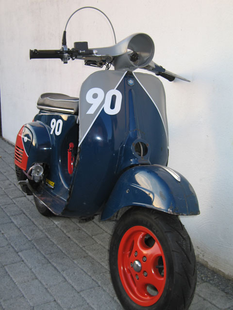

Meine ESC-Karre für Klasse 1 hatte am Samstag in Kirchheim-Teck ihren ersten Einsatz. Bin bis auf die Vorderbremse, die bald ner Grimeca weichen wird ganz zufrieden mit dem Ding.
Motor: Bearbeiteter ET3-Zylinder mit Wiseco-Kolben (Suzuki RM125), Graviekopp, 28er Keihin auf umgebratenem Polinimembranstutzen, Lippenwelle, HP4, Franz. Macht so ca. 14PS bei einem hübsch breiten Band. :-D

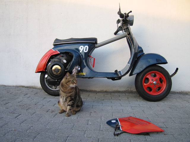

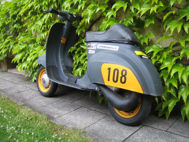

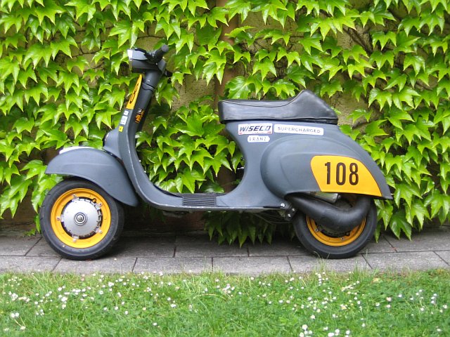

Mein ESC-/QM-Universalroller ist jetzt auch bis auf paar Kleinigkeiten soweit.
Basis war meine blaue ET3, mit der ich mich letztes Frühjahr böse überschlagen habe und die sich deswegen ganz gut als Rennroller angeboten hat :-D
Und zum Schluss noch mit Katzis :-D

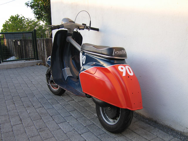

Rahmen:
rundum verstärkt mit 5mm Rundstahl (dickeren krieg ich nicht gebogen :-D)
Stange in den Durchstieg eingepasst und reingeschweisst, danke Gerhard

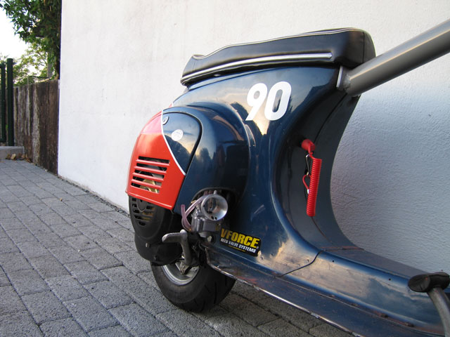

ET4 Gabel eingebaut, die Bremspumpe hab ich am Polini-Gasrohr festgeschraubt, dafür den Lenker rechts bis zur Aufnahme vom Gasrohr gekürzt und angepasst.
Ausserdem musste ich noch diverse andere Sachen am Super-Lenker modifizieren, der sich als nicht baugleich mit der PV-Version erwiesen hat :-D
Dämpfer vorne/hinten RS24, posertechnisch also ganz weit vorn :cheers:
Reifen Dunlop TT91 in 3.50 v/h

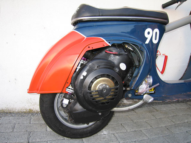

Motor:
Meine Hassliebe, 136er Malossi mit Gerhead, Drehwurm (ist der gleiche wie in meiner Signatur, nur an der Dämpferaufnahme leicht modifiziert damit nichts an der Backe schleift), 34er Koso, RD-Tassi, Primär 2,56 mit kurzem DRT-Ritzel, Getriebe mit 3.ten DRT, 4.ten Zirri, Schaltfeder LTH. Für die ESC sicher übermotorisiert, aber ich will auch QM fahren und dafür nicht an zwei Rollern schrauben.
Ach so, ich fahr Frauenklasse :wacko:
Spezialchassis mit aufgeklebter Plastikkaskade?
Ja. Hat aber leider keine Leistung gebracht. :-D
Edit: Salih, krasses Teil! Interessanter Ansatz, ein ESC-geeigneter QM-Roller. Oder andersrum. Jedenfalls ein bißchen wie ein SUV. :-D
Bearbeitet von JOB
Das ist echt ungewöhnlich. :-D
Ich meinte nur, weil bei mir die Kante am Rand nich so auffällt. Liegt wahrscheinlich ua am sehr matten Mattschwarz. Nen bisschen Spachtel ist auch dran. Aber nur um so eine Art Radius als übergang zwischen Rahmen und Kaskade zu schaffen.
@salih: Wenn da nicht mal einige Herren aufatmen. Der Drehwurm ist wohl auch nicht nur leistungsmäßig nen Traum als ESC Auspuff. Da kommt wenigstens bei nem Sturz nix dran.
Da muß ich sowieso noch mal bei, da das Ding nach meinem ersten Ausflug in die Wiese schon wieder halb abfällt. Werde wohl von der Kante einiges wegnehmen, damit die Kaskade besser flächig aufliegt. Wahrscheinlich wars sowieso ne Schnapsidee sowas an ner Karre zu verbauen, die man alle drei Kurven ablegt...
Genau :-D Deiner sieht auch hübsch aus... die Monositzbank passt optisch sehr gut, aber ich bin leider zu klein um sie beim Rennen zu fahren :-D
Stimmt, solo hat den auch echt klasse verlegt! :-D
@salih:
steht die vorne nicht was hoch? und: was soll die stange? was fährst du da jetzt an primär?
Die Gabel ist unten (noch) nicht gekürzt. Ich wollte eigentlich das Training in Kirchheim mitfahren, hat aber zeitlich nicht gelangt und so kurz vor Stockach kenn ich keinen der das mal schnell macht. Der Rahmen hat seit dem Unfall einen leichten Knick hinterm Kotflügel, daher die Stange zur Sicherheit zwecks Stabilität. Ausserdem sieht es so toll wichtig aus, das wolltest du vermutlich hören :cheers: Primär 2,56 mit kurzem DRT-Ritzel, also irgendwas um die 2,6x. Mit dem 3. Gang von DRT sollte das auch auf den ESC Strecken ganz gut zu fahren sein, hoffe ich.
Wenn jemand noch nen Tipp hat wie man den Schriftzug möglichst schonend von der Sitzbank runterbekommt, das wäre toll!

Ist der Motor (pulver-)beschichtet oder lackiert?
Ansonsten: Stilistisch ganz weit vorne der Roller :-D
Nur mit Auspufflack lackiert und danach bin ich noch mitm Gasbrenner drüber damit der Lack richtig aushärtet. Und danke für die Blumen :-D
