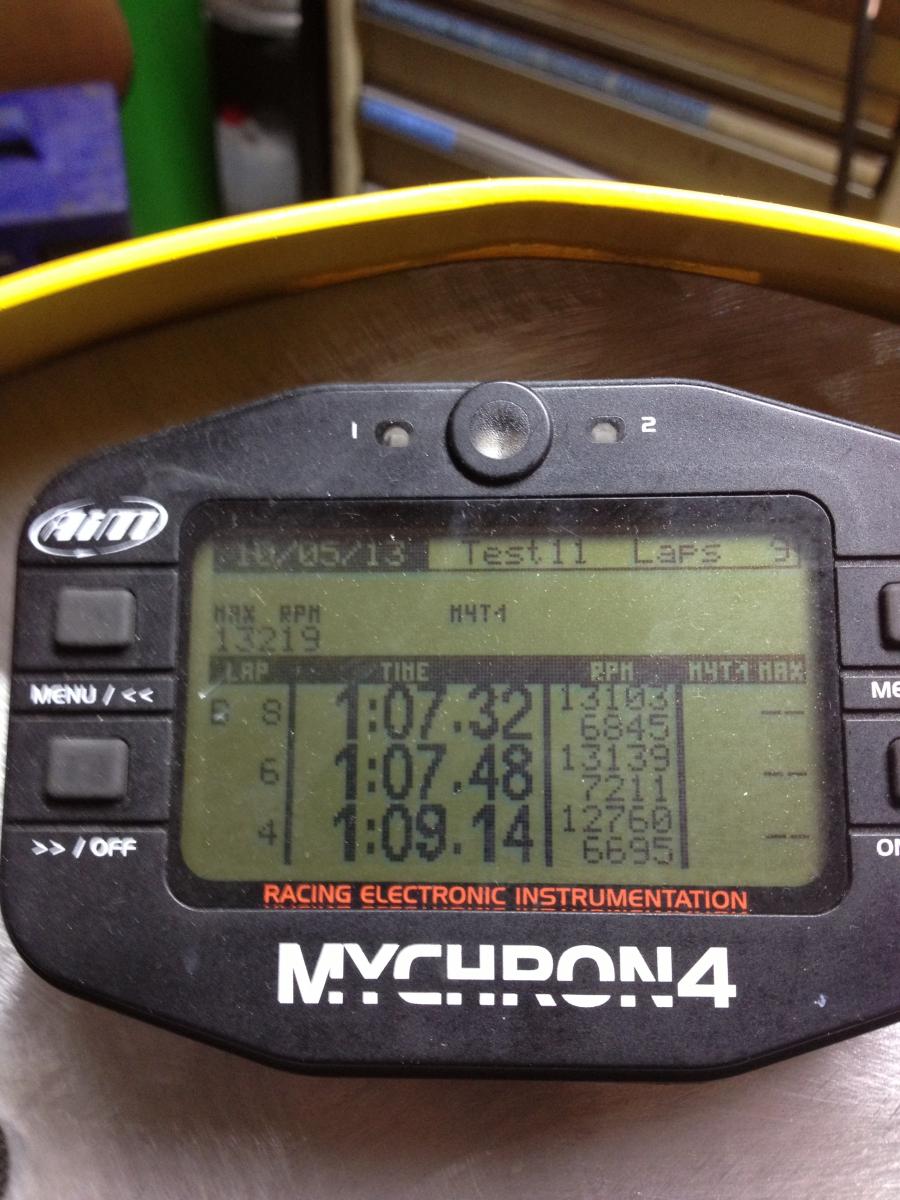

hast du da einen Kurvenvergleich zu den Motoren?

  Am 14.5.2013 um 19:53 schrieb scooteria frankonia:
Ja, habe ich. Wahrscheinlich ist der aber nur teilweise interessant. Der Polini Evo hat wegen einem herausgeschliffenen Nicasilabplatzer über dem Auslass seit kurzem eine unmögliche Steuerzeit (129/203 oder so). Das hat weder Leistungsentfaltung noch Spitzenleistung gut getan.
In Mirecourt waren die grüne Kurve unterwegs (ich) und die rote Kurve (Johannes). Die blaue Kurve ist der beste Vergleich zwischen den beiden Motoren, weil gleicher Auspuff.
