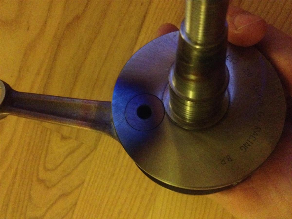

meine drt 51/97 nach ein paar stunden rennbetrieb:
97er ist nicht geschlitzt. Evtl auch ein kleines Manko :whistling:
Jetzt kommen bestimmt die 105er Jungs mit ihren Schäden hoch :-D

martin hat ja meine schon gezeigt....lief so gute 5-6 Stunden maximal....
lager hat ca 2 mm spiel nach allen seiten (nadeln alle platt)
meine war eine umgepresste 51/97, extra bestellen müssen beim salvo....
