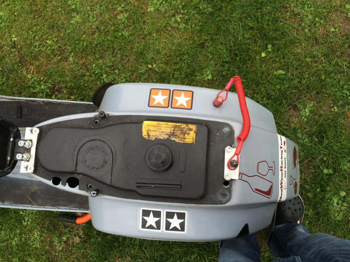

Pk Automatiktank finde ich sehr geil ,passt bisschen mehr rein und der unterste Punkt ist höher wie beim normalen läuft also bisschen besser nach und der Schwerpunkt kommt minimal weiter nach vorn ;-)
post-10606-0-14960700-1410534789_thumb.j
