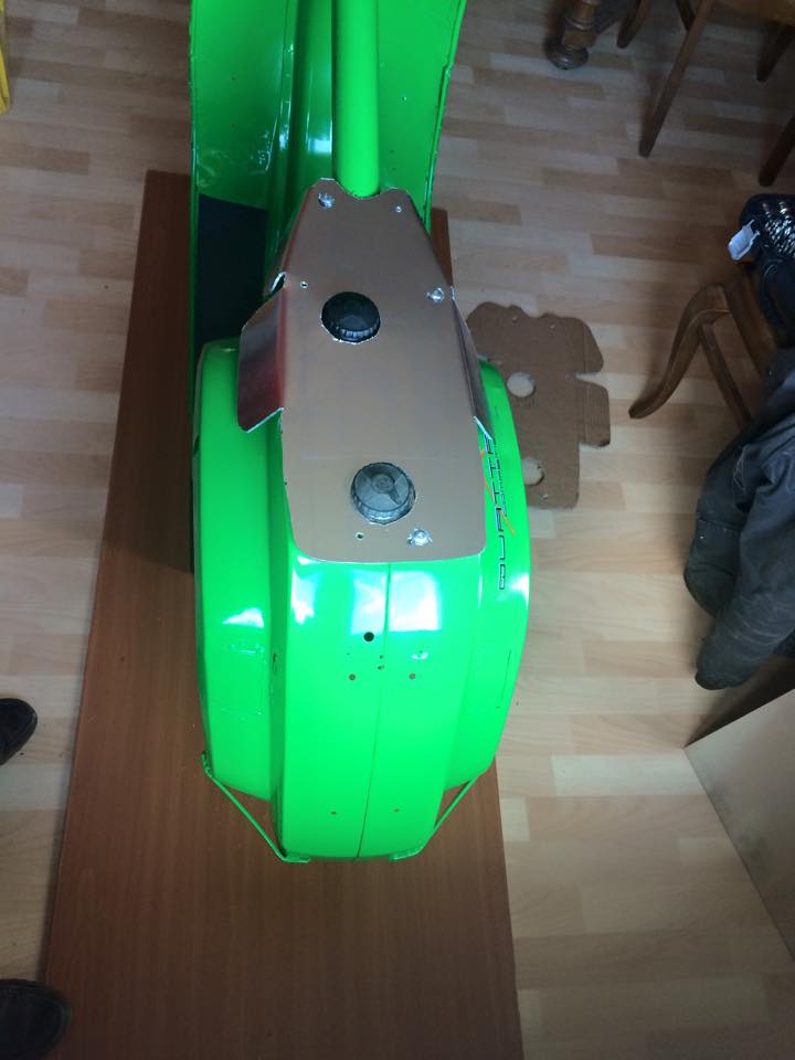

nochmal 2 bilder, wie ich es für den tank gelöst habe. 3mm aluplatte ausgesägt und umgeschlagen  (mit ner bierkiste als groooooßem hammer... leer natürlich ;) )
der vordere tankdeckel ist nur noch drin, damit man den benzinhahn wechseln kann. die kunstoffkappe oben (der "pilz") kommt noch ab, wird zugeklebt und kommt 2cm moosgummi drauf. dann drückts auch nicht mehr am hintern ;)
