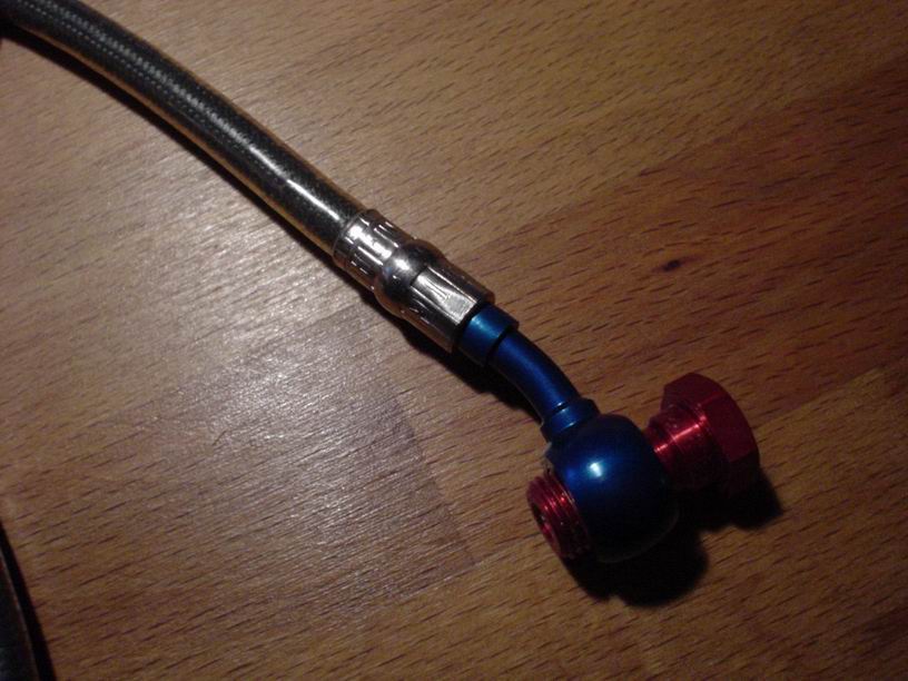

...mal was Noies....Carbonbremsleitung ...wiegt fast nix und ist sehr flexibel....zu beziehen bei www.micronsystems.de :wheeeha:
sooo, Leitung eingebaut und keine Veränderung der Situation: kein Druckpunkt! d.h. ich kann die Bremse ziehen, sie bremst auch, nur lässt sich der Hebel dann weiter, fast komplett bis Griffanschlag durchziehen! :-D Ideen was es sein könnte? Luft im System ist definitiv nicht..... :-D
Bearbeitet von griesgnaddeld

Bremsflüssigkeit ist ja Hygroskopisch... hast du die bremsfüssigkeit schon gewechselt...???
übrigens wann tritt denn dieses problem auf...? nach stadtfahrten (fading, dann brauchst du ein dot mit höheren siedepunkt) oder schon im kalten zustand???
gruss Timo
moin...
gruss Timo
Bremsflüssigkeit ist komplett neu, daran kanns auch nicht liegen..is Dot 4.....egal ob kalt oder warm , is immer.....Stadtfahrten sind mit der ESC Karre leider nich möglich...
alles dicht ?
ich hatte das Problem bei meiner PX das die Hohlschraube zu lang war die in die 98er Pumpe kam ! Syntome waren genauso !
