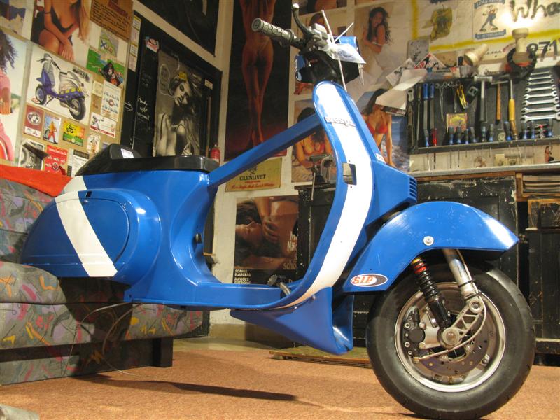

Meine ESC-Gulf-Karre hat diesen Winter die fehlenden orangenen Streifen bekommen
Hat letztes Jahr nicht mehr gereicht, zeitlich.
Nun kommt noch ne Grimeca-Scheibenbremse rein
Passe grad die Gabel ein.
Dann wird noch alles für eine Straßenzulassung vorbereitet.

  MR.PKSpezial schrieb:
Sieht gut aus.
Kennt man jetzt den unterschied zwischen Trommelbremse und Scheibenbremse?
Ähm, wegen Versatz oder was meinste?
