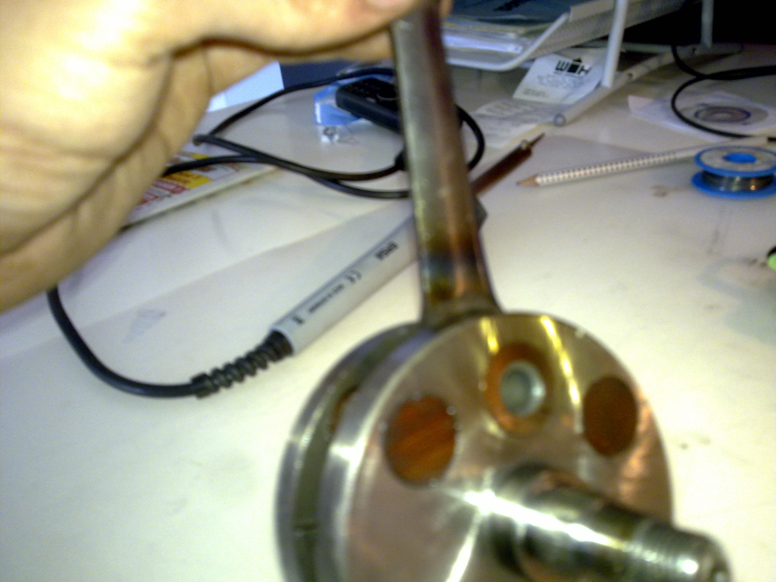

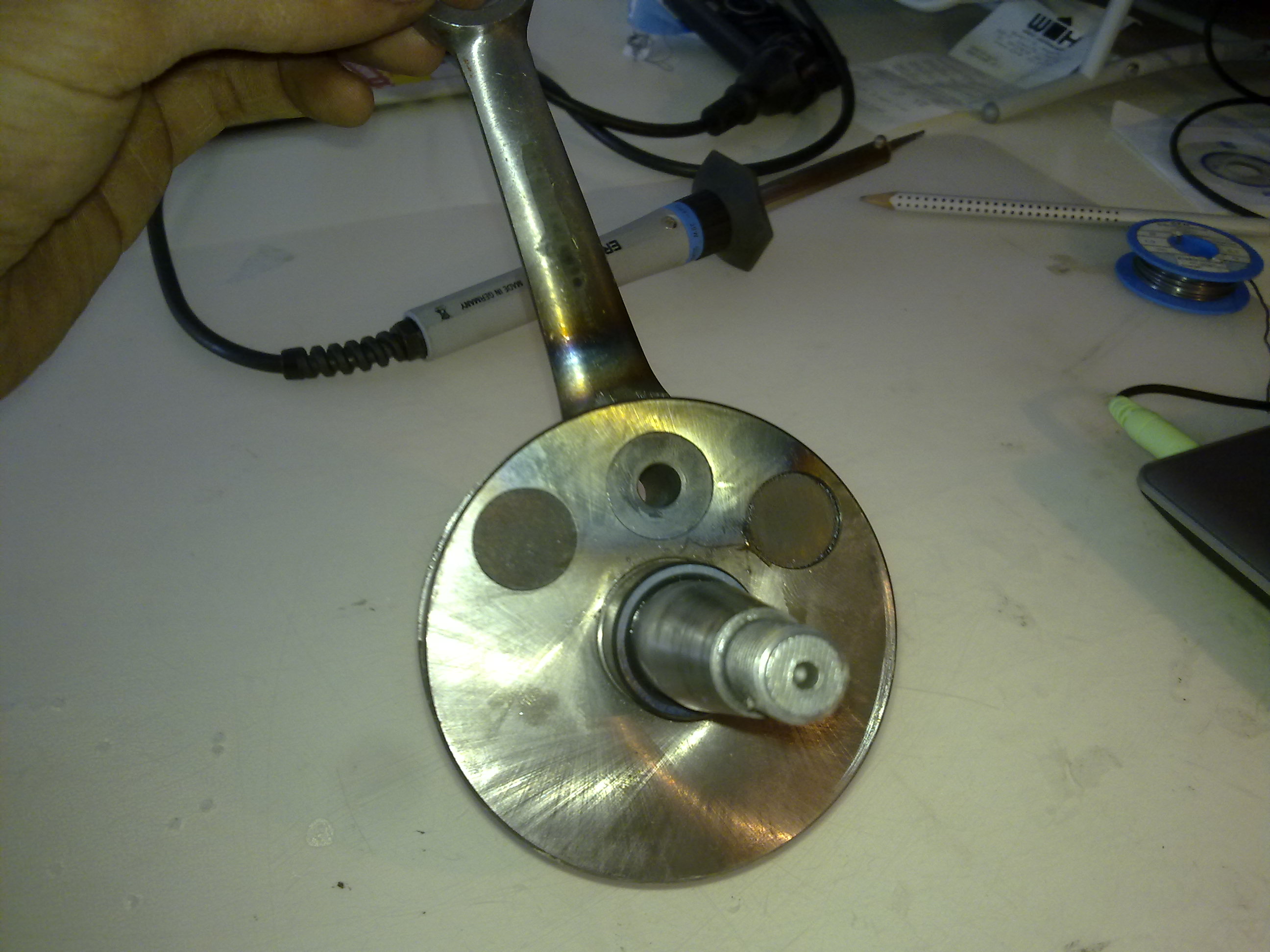

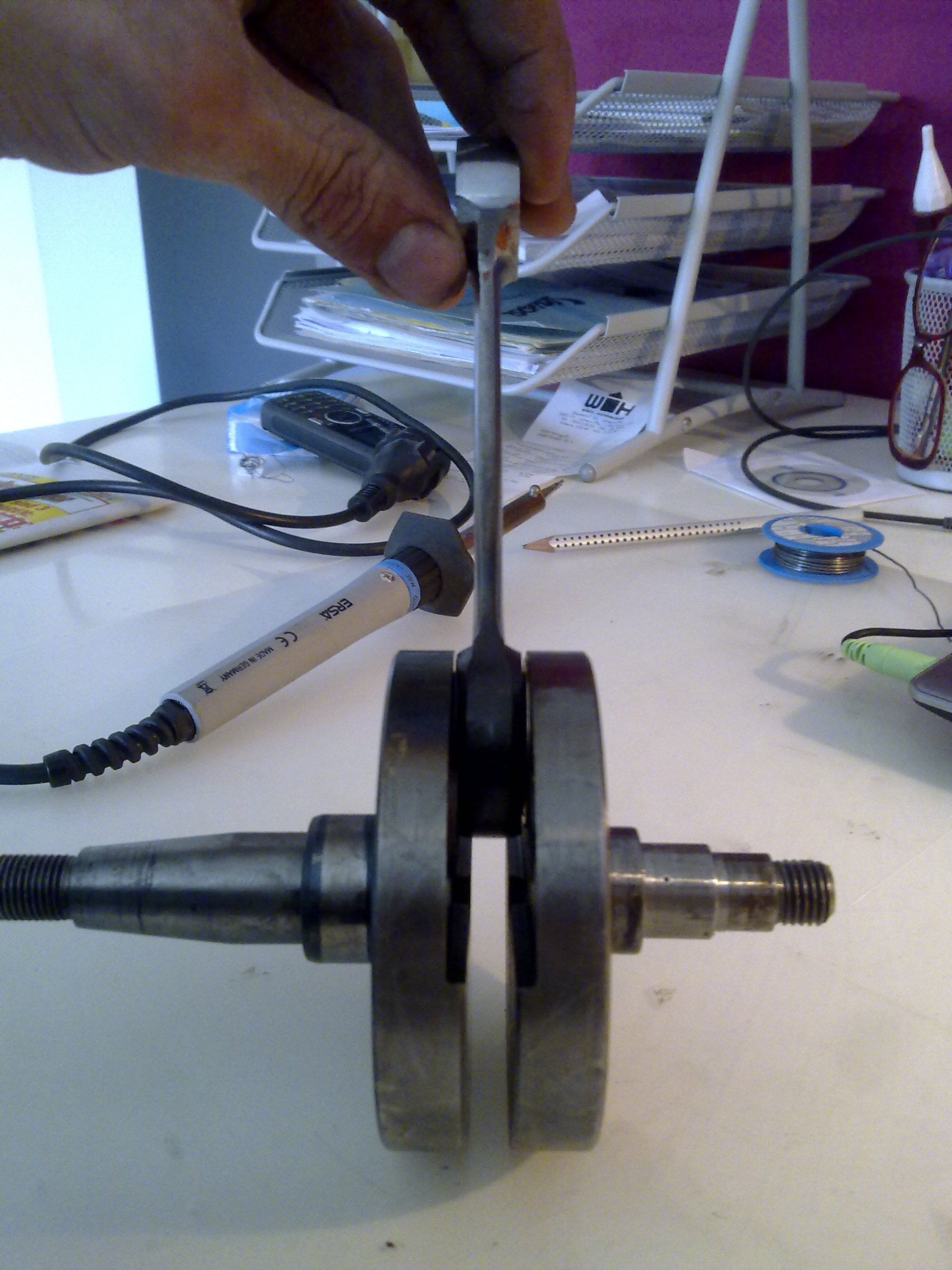

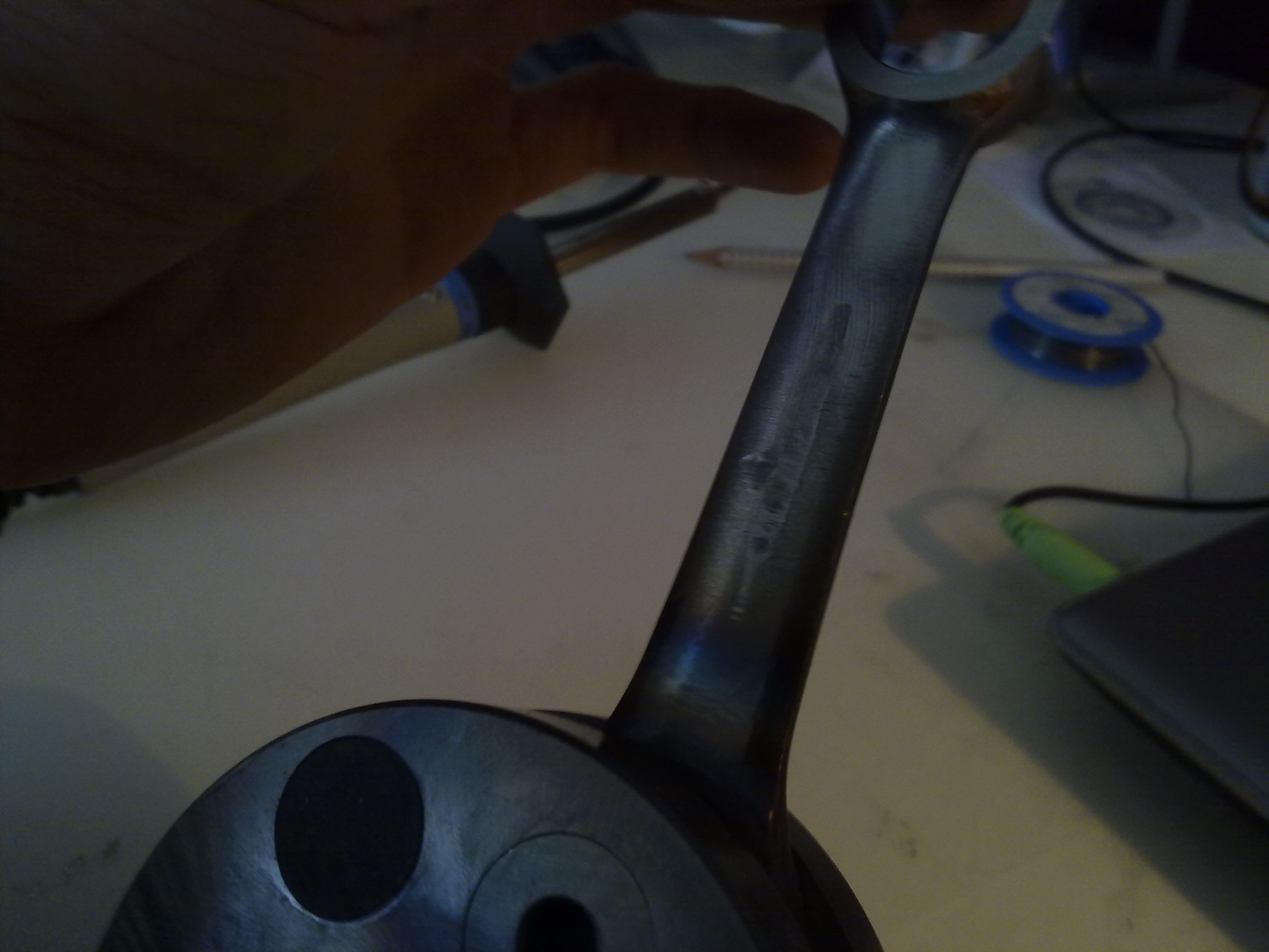

hi ho!
mal den esc motor nach wellenschaden auseinandergebaut, um den übeltäter zu bergen :-D
ich sag nur nie wieder mazzufucki und nie wieder ohne geschweissten hubzapfen :-D
welle hat nicht einen halbn tank gehalten !!!!!!
is 54er !
FODDDDOSSS ;)

@passarati: verdreht?

jup aber ordentlich, inkl. totalschaden an der vespatronic :-D
Komischerweise fahr ich ne Mazzucchelli 51mm/97mm unverschweißt auf Motorhälften mit verschiedenen Nummern und der Motor hat letztens auf dem Prüfstand 22PS/20Nm gedrückt, wohlgemerkt nach der 2008er ESC Saison mit 20PS/20Nm mit diversen Trainings. Motor war bis heute nicht gespalten.

Die 54/97 (unbearbeitet aus der Schachtel) hat bei mir jetzt 1 ESC Saison + 1 DBM Lauf problemlos gehalten, bei (zum Schluss) 22+ Nm. Kann daher jetz nichts schlechtes über die Welle sagen und hoffe dass das in deinem Fall eher ein Einzelfall war...
