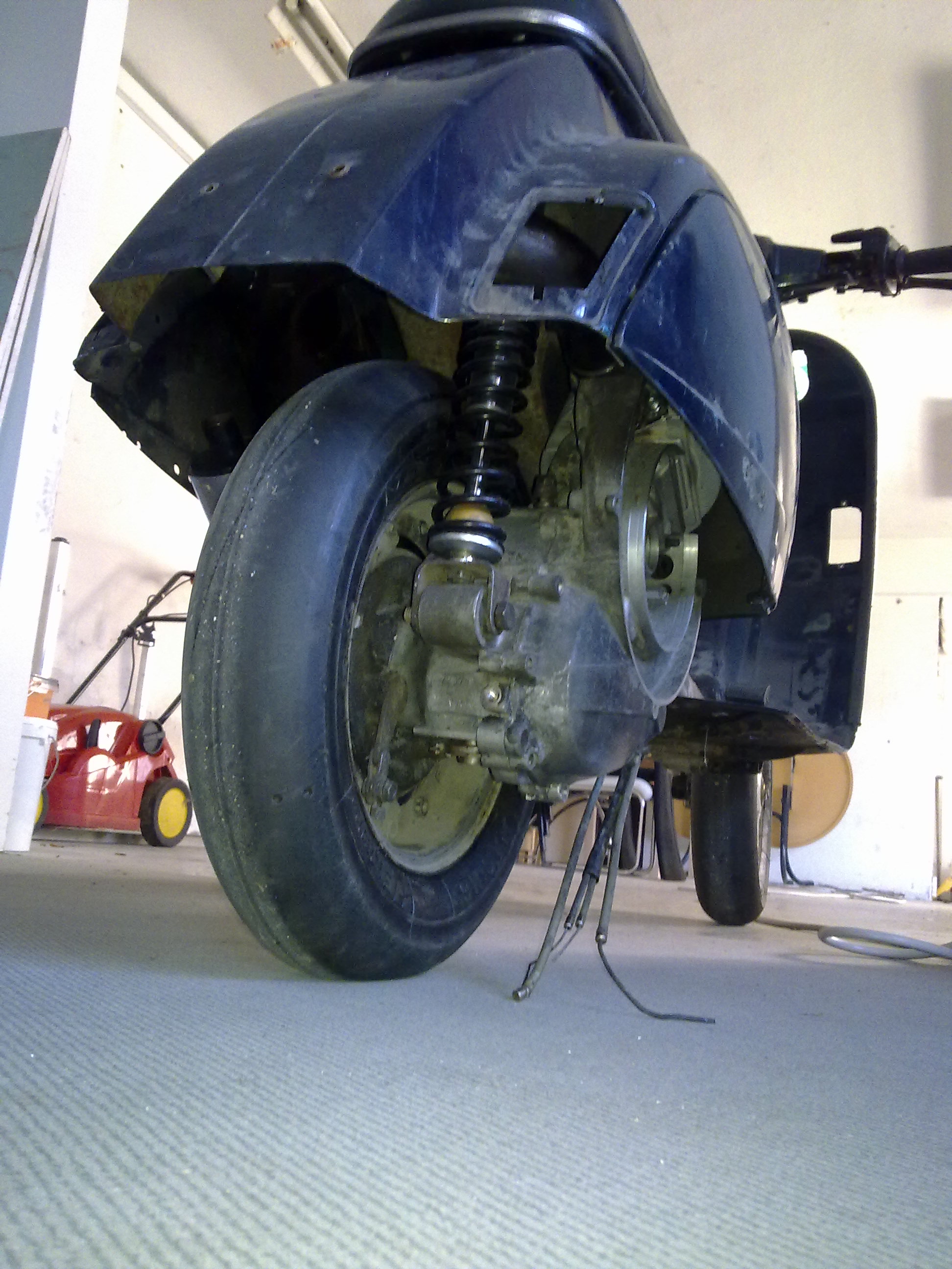

ich habe in der ESC Kiste einen Stage 6 hinten verbaut! TOP! :-D

was kostet der Spaß und was muss gemacht werden um den Stoßdämpfer zu verbauen?
hab ich aus der bucht war aus einem ZIP SP!
glaube irgendwas bei 30.- EURO!
unten war ein höherlegungssatz montiert und die gabel undten war zu schmal für den SF Block!
Also originalen abgwi.....en V50 Dämpfer genommen und unten die gabel abgeflext!
11 Lochi unten reingebohrt und an den stage 6 geschraubt!
Bissi bastelei aber ergebnis ist top!
Feder Vorspannung kann mittels ca. 10cm gewinde stufenlos eingestellt werden !
und er ist ca. 3cm länger als der originale dämpfer , was mir erstens mehr bodenfreiheit verschafft und zweiten den platz in der backe den ich für meinen KX Puff brauch !!

nö iss mir zu viel aufwand zum reinschnuppern - kann ja noch,
geb hinten noch eionen längeren dämpfer, bin fas 2 meter gross dass kommt mir eher entgegen
