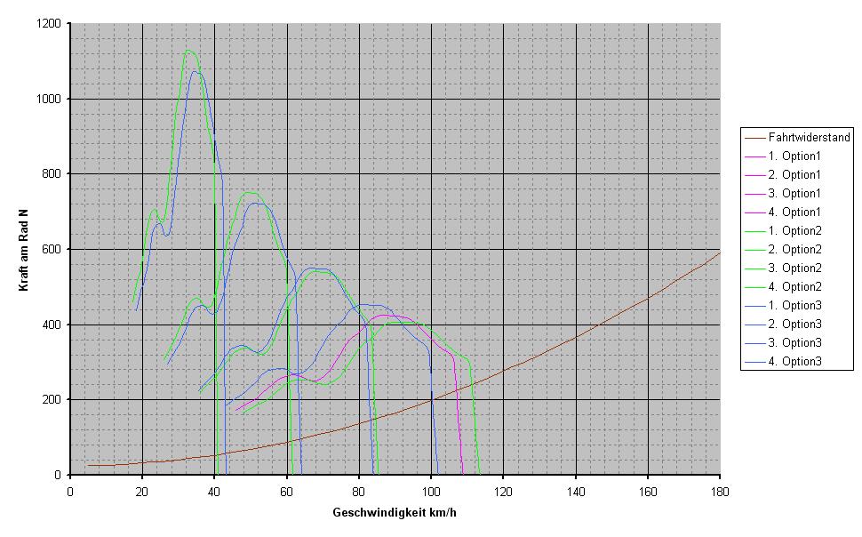

@Hanez:
Hier mal nen paar Getriebeoptionen mit deiner Leistungskurve zum gucken:
Alles 3,00 Primär. Grün komplett Standard Getriebe, Pink Kurzer 4. DRT, Blau langer 1., langer 2., kurzer 3., kurzer 4. Zirri.
Grün 3,00 komplett Standard Getriebe, Blau 3,13 (kurzes DRT Primärritzel) komplett Standard Getriebe, Pink 3,13 kurzer 4. DRT.
Ich würd auch gerne mal selbst spielen.
Wie würde denn folgendes aussehen:
(alles DRT) Primär kurz 3.13, langer 1., normaler 2., kurzer 3. kurzer 4.
Da es ja nunmal sehr viele DRTs mittlerweile gibt, müsste man halt mal ne Weile rumspielen. Am besten alle eingeben, speichern und dann entsprechend kombinieren (falls möglich).
Nettes Spielzeug.

So:
Wenn ich endlich mal dazu komme, dass mit momo fertig zu basteln und ne gescheite Anleitung zu schreiben, wird das wohl auch mal frei verfügbar sein.
