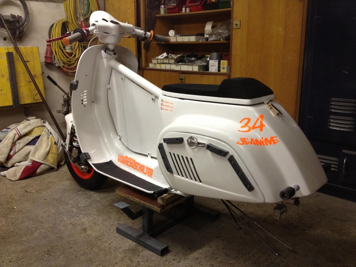

Made by Dose gelackt.Rahmen war schon nen Cutdown !Lenker flog auch in der Ecke rumm wurde aber aufgescheweisst und verstärkt.Hätte auch gerne ne Trapeze genommen aber irgendwie ist es auch wenn mans so sagen kann individuell und es wurden Reste verwurstet ;-)
Bearbeitet von master p
find die karre jetzt nicht übel, für den renneinsatz. nur der esd, meinst der bleibt lange drann ?
Wolfi seiner ist auch noch dranne und der kann wenigestens fahren im gegensatz zu mir!Also wegen meiner Schräglage reist der jedenfalls net ab!

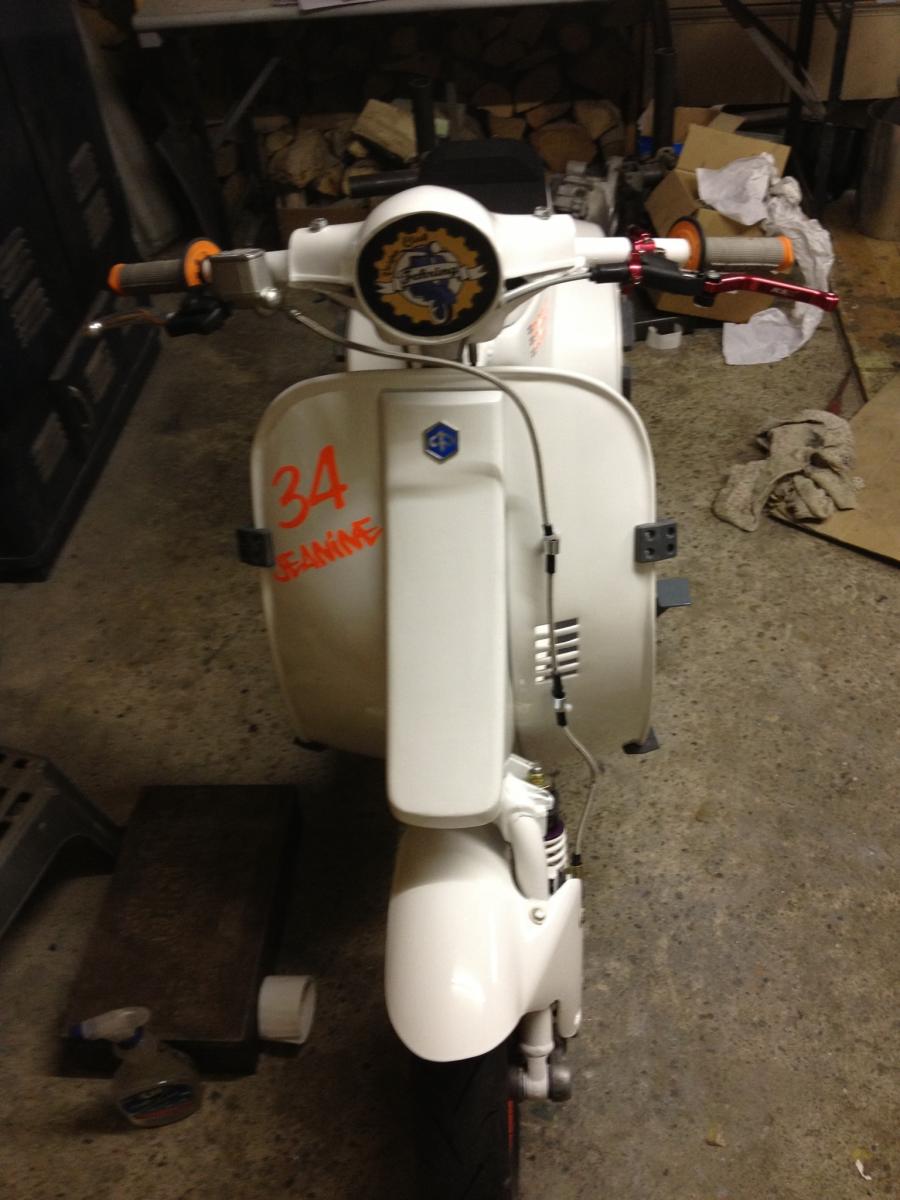

Denke, dass du mit der Anbringung aller deiner Schleifpads nicht besonders glücklich wirst.
Die vorne werden noch gekürzt! Aber die hinteren passen denk ich schon!?
ich hab da auch nochmal ne Frage zu den Schleifpads, bei mir ist kommen die Pads die auf der Traversenschraube sitzen genau da raus wo der Kickstarter sitzt ... auf der Motorseite natürlich ... hab ich den falschen Kicker oder wo ist da der Trick ?
Ich hab 70mm weiter vorne nochmal Löcher gebohrt für die Sturzpads! Und du hast damit das Problem gelöst
Bearbeitet von beckna
ich hab ein 70mm weiter vorne nochmal Löcher gebohrt! Und du hast damit das Problem gelöst
Ich versteh den Satz in Bezug auf das vorhandene Problem irgendwie gar nicht....
... 70mm ... da fehlt mir gerade die Vorstellung, das muss ich mir nochmal anschauen ... ist das dann nicht wie ne Fußraste?
aber nochmal, so kann das doch nicht gedacht sein ... ?
Das war irgendwie kein deutscher Satz von mir sorry! Ja sieht fast wie ne Fußraste aus, stört aber nicht!
Die sollten beim Kickstarter knapp vorbei gehen! Du brauchst-sollst da nicht extra Löcher bohren!
Sollte so dann aussehen!
Gewinde waren bei mir zu kurz, musste ordentlich was beilegen! Sollte mE gleich nachgeschnitten werden.
Vor allem auch ordentlich angeschraubt werden. Beim Fallrace bemerkte ich ein leichtes streifen. Eine Runde später wieder in der gleichen Kurve.
Fuhr anschließend in die Box..... es hatten sich beide!!! Muttern mit Pads gelockert und der Motorbolzen hing ca. 15 cm beim Kickstarter raus. :-D
Und was machst du wenn es dir den Bolzen bei einem Sturz so richtig verbiegt und du den Motor danach auch noch schnell tauschen musst??? Also ich hab bei meiner Lösung kein Problem damit, da ja der Motor seinen eigenen Bolzen hat
Ich hab den Tip selber von einem ESC Fahrer bekommen
Ich mag diese Art von Sturzschutz überhaupt nicht. Habe auch nicht erst einmal nach Sturz verbogene Motorbolzen gesehen. Dieses rausstehende Ding hakt eben gerne einmal irgendwo ein. Habe über die Jahre viel probiert und getestet, zwei Sachen haben funktioniert. Sturzbügel am Chassis (muss recht ausladened sein, Ziel ist dass die Lüfterradabdeckung nicht auf den Asphalt aufschlagen kann.) oder Sturzbügel am Motor (kann enger anliegen, belastet das Gehäuse aber mehr. Wenn das gut gemacht ist (Gummipuffer) hält das aber problemlos).
