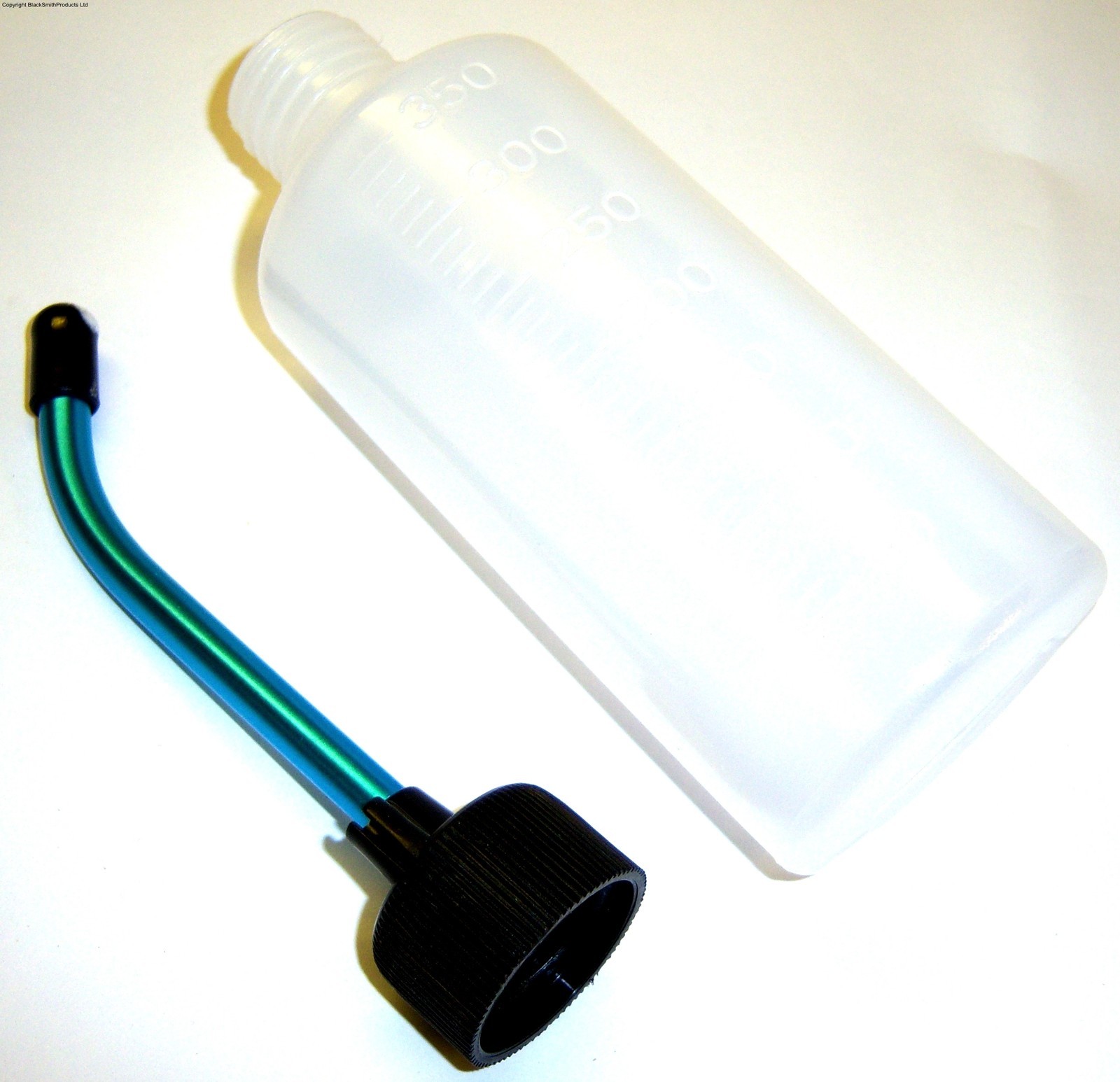

Am 5/8/2017 um 20:09 schrieb Motorhead:
ich hab einfach das röhrchen was ich für die ölflasche oben abgeschnitten hab verwendet.
hängt aber von deinem benzinschlauch ab, wirst ja wohl was finden :-)
edit: 30 euro für an scheiss den kein schwein braucht is teuer, 500 für an zylinder der ordentlich drückt dagegen nicht!
Das ist keine Ölflasche sonder eine Tankflasche aus dem Modellrennsport. Die kosten aber auch mal eben 20 -25 Euronen
bitte.....20-25 euro, dass ich nicht lache :laugh:
500ml um 5.- KLICK
350ml KLICK
$(KGrHqNHJBMFJiUqq3SIBSb8VLNvEg~~60_57.J
250ml KLICK (grad 6stk davon gekauft, danke fürs erinnern :-D)
500ml passt aber wegen der höhe schwierig ins werkzeugfach der smallframe unterm sitz! da empfehle ich 2x250ml oder 2x350ml flaschen nebeneinander.
achtet drauf, dass ihr entsprechend gute skalen habt damits einfach ist!
Bearbeitet von Motorhead
vor 8 Minuten schrieb Motorhead:
500ml um 5.- KLICK
250ml
500ml passt aber wegen der höhe schwierig ins werkzeugfach der smallframe unterm sitz! da empfehle ich 2x250ml flaschen nebeneinander.
Das ist Conrad Spielzeug.
Damit kriegst Du keinen Tank kontrolliert in 2 Sekunden voll, da die Flasche viel zu hart ist.
Da brauchts dann sowas: http://www.mrt-rcshop.de/Mugen-Tankflasche-500ml-Metallrohrgold-eloxiert-Mugen-B0115
Im Glattbahnsport verwenden wir die hier, da klappt es dann in einer Sekunde: http://www.mrt-rcshop.de/N-37000-Nova-Tankpistole
Aber wenn man nur die Röhrchen brauch tun es die billigen natürlich. Da würde ich mir aber eher ein Messing- oder Alurohr mit passendem Durchmesser im Baumarkt oder im Modellbauladen holen, da könnte man noch was sparen!!
