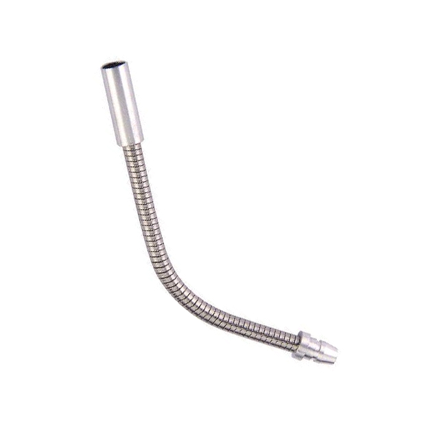

1 hour ago, Motorhead said:
alter 15 euro is aber auch nicht schmal. gibts alternativen?
Ja,,ist echt steil der Preis, wenn die Dinger wenigstens haltbar wären. Brechen gerne am Gewinde ab. Habs noch nicht versucht, aber so eine V-Brake Kabelführung müsste doch auch gehen. Die kostet nur einen Bruchteil, ist bis ca. 180'Grad flexibel und bricht nicht bei Belastung.
v-brake-pipe-kabelfuehrung-flexibel-6619
Quelle: bike-mailorder.de
ja das wurde schon mal vorgeschlagen, aber ich wills eben lieber starr haben sonst kanns sich seinen weg unter der backe selbst suchen und im schlimmsten fall genau am übergang abknicken.
ausserdem ist mir die verschraubung am deckel wichtig, bei dem ding müsste man sich was basteln.
das ist eigentlich so eine metallfeder wie es ein zug hat - sprich das steht steif nach oben und wird dann dauernd von der backe nach unten gedrückt.
ich möchte eine fixe winkelführung des seiles eben den 120° entsprechend, aber 15 euro empfinde ICH klarerweise als übertrieben.
Bearbeitet von Motorhead
Nein, dass ist viel flexibler. Wenn der Zug von unten kommt und die Richtung quasi vorgibt, macht das immer einen schönen Bogen und stößt auch nicht oben an.
