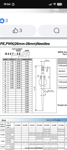

Hallo allerseits,
Bräuchte einmal Hilfe bzw. habe eine Verständnisfrage.
Als Beispiel folgende Bedüsungen im Vergleich:
ND 48, Nadel BGN 2.ter Clip von oben, HD 158
ND 48, Nadel CGN 2.ter Clip von oben, HD 158
Bei der Änderung von BGN auf CGN verändere ich den Winkel der Nadel (C wird magerer). Die Länge und der Durchmesser bleiben gleich.
Vergleiche ich beide miteinander spuckt mir das JD Jetting Tool und kyajet einen Chart raus, der ab halber Schieberöffnung fetter wird.
Nach meinem Verständnis bewirkt der größere Winkel der CGN Nadel aber weniger Spritdurchlass als BGN. Ab 7/8 Schieberöffnung sollte es sich eigentlich angleichen. Bis Halbgas kann ich den Chart nachvollziehen aber wie kann denn ab Halbgas mehr Sprit ins Spiel kommen?
Danke!
vor 15 Minuten schrieb Pacifier:
Bräuchte einmal Hilfe bzw. habe eine Verständnisfrage....
Die Nadel mit dem höheren Taper-Winkel ist bei gleicher Länge L1 zur Spitze hin dünner(=fetter). Das  hängt mit dem fixen ø bei L1 (2,515mm) zusammen.
Das Thema gab's (so ähnlich) schon. Ab DA mal lesen. ;-)
Bearbeitet von T5Rainer
vor 4 Minuten schrieb FalkR:
BGN ist im Durchmesser vom Schaft dünner als die CGN
Nö, beide haben am Schaft den ø 2,725mm.
vor 10 Minuten schrieb FalkR:
BGN ist im Durchmesser vom Schaft dünner als die CGN, daher läuft die BGN im direkten Vergleich im unteren Bereich auch fetter :cheers:
Rest siehe T5Rainer.
Hey Falk,
Das widerspricht sich aber jetzt. Der Schaftdurchmesser ist doch mit N gleich und das Diagramm zeigt das auch im unteren (Schieber)Bereich  ;)
Bin wegen dem Umstieg vom Ares auf deinen RoadRace am abstimmen und frage mich in welche Richtung ich muss.
Ansonsten kapiert @T5Rainer. Danke dafür!
