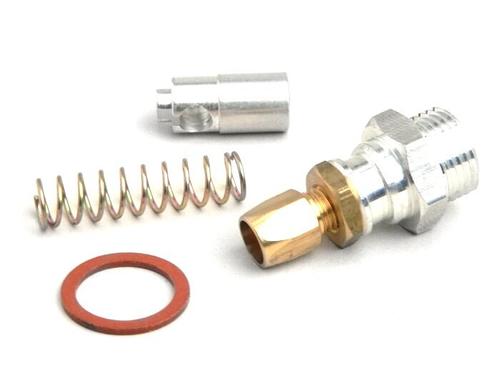

Moin,
kurze Frage: kommt unter den Chokeanschluss (PWK33) eine Dichtung bzw. ein O-Ring? Mir war so, als ob da immer einer war, der ist jetzt aber weg (war alles auseinander).
Wenn ja, welcher muss da hin? 10x1,5? Den hätte ich hier.
Danke :-)
Danke für die Hilfe.
Hab keinen passenden Oring. Dee 1,5er ist zu dick. Werde es einfach mal ohne probieren.
Falls jemand noch nen Tipp hat, welcher Oring da genau reingehört, dann gerne. :-)
OK... Hmmm... Mir war so, als ob ein Oring drin war. Ist ein Umrüstkit mit Plastikanschluss/Gewinde. Aber egal. Danke :cheers:
Bearbeitet von Elbratte
also ich kenne das so:
Originalchoke - keine Dichtung
Original Keihin Umrüstchoke aus Plastik - O-Ring
Keihin-PWK-carburetor-cable-operated-choke-assembly-Frank-MXParts-01.thumb.jpg.b45dbc27dd72332b8198e1218068903e.jpg
anderer Umrüstchoke aus Metall - Dichtung
kabelchoke_kit_bgm_pro_f_r_pwk_mikuni_tmx_30_tmx_32_bgm_stage_6_keihin_koso_polini_cp_metall_2599098_1_.thumb.jpg.2db95f08892cc4c50b429af93354326b.jpg
ich hab bei mir jetzt einen BGM Metallchoke mit Kolben aus dem Keihin Umrüstkit ohne Dichtung verbaut
- also von allem etwas :-)
