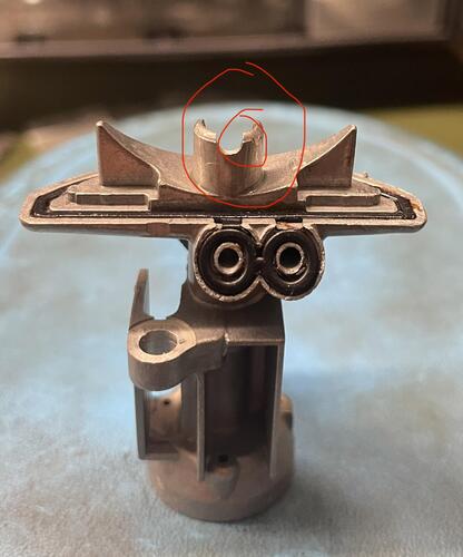

Kurze Frage. Ist es richtig das alle original Keihin PWK Schieber den Stern und die Nummer tragen?
Ich kenn es nur so, ja..
da sag ich JA bzw die nachbau keihins die ich habe/hatte haben diesen stern nicht.
  • Thanks 1
Zu erwähnen ist, dass die Nachbau-Schieber für 33er PWK, die ich bisher in den Fingern hatte, alle nicht in einen originalen Keihin passten. Die sind zu breit.

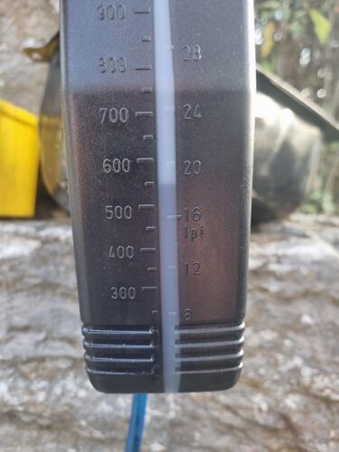

Habe den Auslass verschlossen und am Ansaugstutzen einen Adapter für dieses Messgerät (Siehe Bild) angebracht. Aufgepumpt auf 0,7 Bar. Diesen Druck hat der Motor problemlos über mehrere Minuten gehalten.

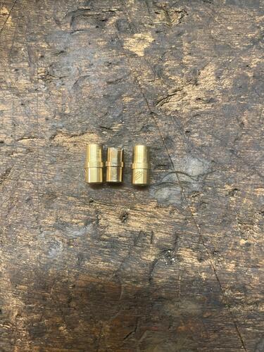

Beim 28ér passen auch die Nadeldüsen des 32ér und 34ér.
Die Nadeldüse muss man eigentlich nicht tauschen, da man den 28ér mit den Nadeln sehr gut abstimmen kann.
Auch die Bohrungen beim SNV kannst du dir sparen. Der Keihin hat genug Durchfluss.
Aber falls du die Bohrungen Bohrungen doch setzt, dann mach dir die Mühe und teste den vorher /nachher Unterschied.
