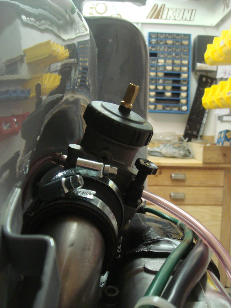

Gaaaaaanz langsam gehts hier auch mal weiter :wacko: heute etwas Zeit gefunden für Kleinarbeiten
Mit meiner Vergaser-Lösung bin ich aber nicht so richtig zufrieden, ich denke nicht, dass der 33er Keihin
a) sauber unter die Haube passen wird und b) vernünftig gerade kommt. Langer Sechskant am Stoßdämpfer
ist verbaut und Lüfterhaube bereits mit Heißluft umgeformt ... :wacko:
Fährt jemand diesen Gaser auf 8 Zoll Vespa, - wenn ja - mit welchem Ansauger und welchen Platzverhältnissen?
Kann einer der Experten mal was dazu sagen?
Zudem hat der 33er den Benzin-Anschluss ja aussen, und das relativ hoch.
Wenn ich mir das so grob gepeilt anschaue, liegt das wohl deutlich zu hoch, um bei niedrigem Benzin-Stand im Tank
noch ordemtlich mir Sprit versorgt zu werden?! :wacko:
post-1394-0-36144500-1321565192_thumb.jp
post-1394-0-15603300-1321565213_thumb.jp
post-1394-0-52795200-1321565235_thumb.jp
Bearbeitet von vespaoldies
Wenn der schlauch die richtige länge hat, ist das mit dem tank leer fahren kein thema.
Edit: hatte auch mal angedacht, den schlauch oberhalb des vergasers mit einem loch im rahmen zu führen.
Bearbeitet von tenand

Ich verlink das mal aus meinem Resto-Topic, ist hier glaube ich besser aufgehoben:
Hi,
bei mir ist ein 38er Keihin auf 10 Zoll verbaut. Das sah anfangs ähnlich wie bei dir aus. Je nach Möglichkeit würde ich den Vergaser noch etwas tiefer setzen, da ist in der Höhe und im Winkel noch etwas Potential vorhanden. Die Lufthutze würde ich auch noch einmal überarbeiten, bei einem gewissen Schiefstand bleibt der Schwimmer gerne mal hängen.
Die Originale Zugführung am besten auch gleich zur Seite legen, selbst mit einem Rohrbogen haut man sich je nach Eigengewicht und Zustand der Straße schnell eine Beule in die Seitenhaube (ohne Stoßdämpferverlängerung). Hab hier gelesen, dass einige die flexible Zugführung einer V-Brake, vom Fahrrad, verwenden um somit nach oben Platz zu gewinnen. Das wäre jetzt ein Punkt der bei mir auch noch auf der Liste steht, der Lackierer darf im Frühjahr erstmal die Delle beseitigen :wacko: .
:wacko:
Vergaser tiefer setzen hab ich mir auch schon überlegt.
Dazu müsste aber der Ansauger komplett geändert werden, das ist momentan die Lösung,
die ich am wenigsten favorisiere :wacko:
In wie fern würde sich das motortechnisch bemerkbar machen, wenn ich zwischen Gaser und Ansauger
nochmals ein möglichst kurzes Rohrstück setze, um die Lage/Richtung des Gasers anzupassen?
Benzinpumpe werde ich wohl so oder so eine kleine Mikuni Unterdruck montieren, die liegt hier noch am Lager ...
Ob sich das dann nicht losvibriert?! Meiner steht genau wie deiner da im Bild. Winkel und Schräglage. Habe nur minimale Probleme, wenn ich schon länger im Reservebereich fahre. Ansonsten nie ein Problem gehabt. Auch ohne Pumpe.
Auch nicht mit dem Rohrbogen (90° von Dellorto). Da haut auch nichts an die Backe. Lediglich der Vergaserdeckel schleift -je nach Kurvenlage und Einfederung- am Rahmen. Lack ist an der Stelle schon gut weg, aber sieht man ja eh nur, wenn die Haube runter ist.
Klar zusätzliche Arbeit, zudem ungeplant, macht keiner gerne. Den Vergaser jetzt weiter nach vorne setzen halte ich für einen schlechteren Kompromiss. Der Ansaugtrichter ist ja somit näher zum Rahmen. Somit hast du ja weniger Platz für den Luftfilter, evtl. stößt der Ansaugtrichter an, oder auch der Ramair Filter der dann irgendwann abreißt etc... .
Edit: uninteressantes gelöscht...
:wacko:
Bearbeitet von Sebb@Rheingau
Ob sich das dann nicht losvibriert?! Meiner steht genau wie deiner da im Bild. Winkel und Schräglage. Habe nur minimale Probleme, wenn ich schon länger im Reservebereich fahre. Ansonsten nie ein Problem gehabt. Auch ohne Pumpe. Auch nicht mit dem Rohrbogen (90° von Dellorto). Da haut auch nichts an die Backe. Lediglich der Vergaserdeckel schleift -je nach Kurvenlage und Einfederung- am Rahmen. Lack ist an der Stelle schon gut weg, aber sieht man ja eh nur, wenn die Haube runter ist.
Welchen Roller fährst Du? 8 oder 10 Zoll?¨ Bearbeitet von vespaoldies
Stimmt. Faux-pas. Deiner sitzt höher.
Edit: 10"
Jepp, ist auch länger und so ... :wacko:
Ich denke ich bau das mal mit Pumpe zusammen und schau mir das Ganze im Fahrbetrieb an ...
Evtl. lass ich auch den Rohrbogen noch etwas abändern, dass sich der Winkel etwas verbessert.
