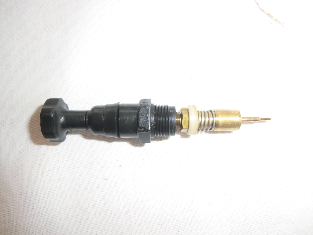

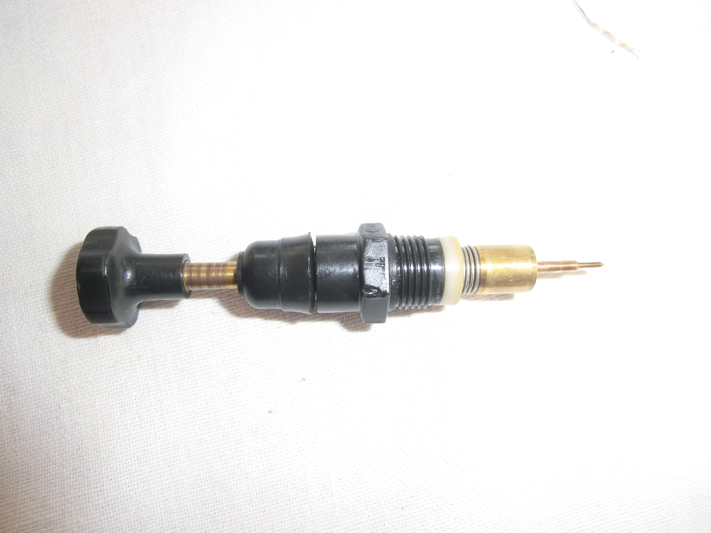

also ich kenne dieses system mit choke + standgaseinstellung in einem leider garnicht.
dh wenn jemand davon mal fotos posten kann wär ich sehr dankbar.
edit: ist wohl sowas hier
Bearbeitet von Motorhead
Genau.
Normal:
post-9682-0-45464400-1360495529_thumb.jp
Choke aktiv:
post-9682-0-32653400-1360495582_thumb.jp
das ist aber evtl. nicht der choke für einen pj sondern der für einen pwm
