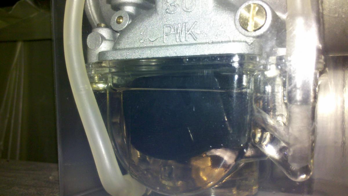

fahrt ihr mit euren PWK Vergaser in Verbindung mit einer Benzinpumpe den gleichen Schwimmerstand wie mit einer normalen Benzinleitung?
Welchen Schwimmerstand stellt ihr an euren PWK`s ein?
Ich hab momentan 19mm (Vergaser auf dem Kopf, Schwimmerkammerdichtfläche bis Schwimmeroberkante)
Hab das Problem das mein Motor im Stand absäuft. Benzinpumpe mit Bypass und Bremse ala SI Düse sind verbaut.
MfG   Steffen
