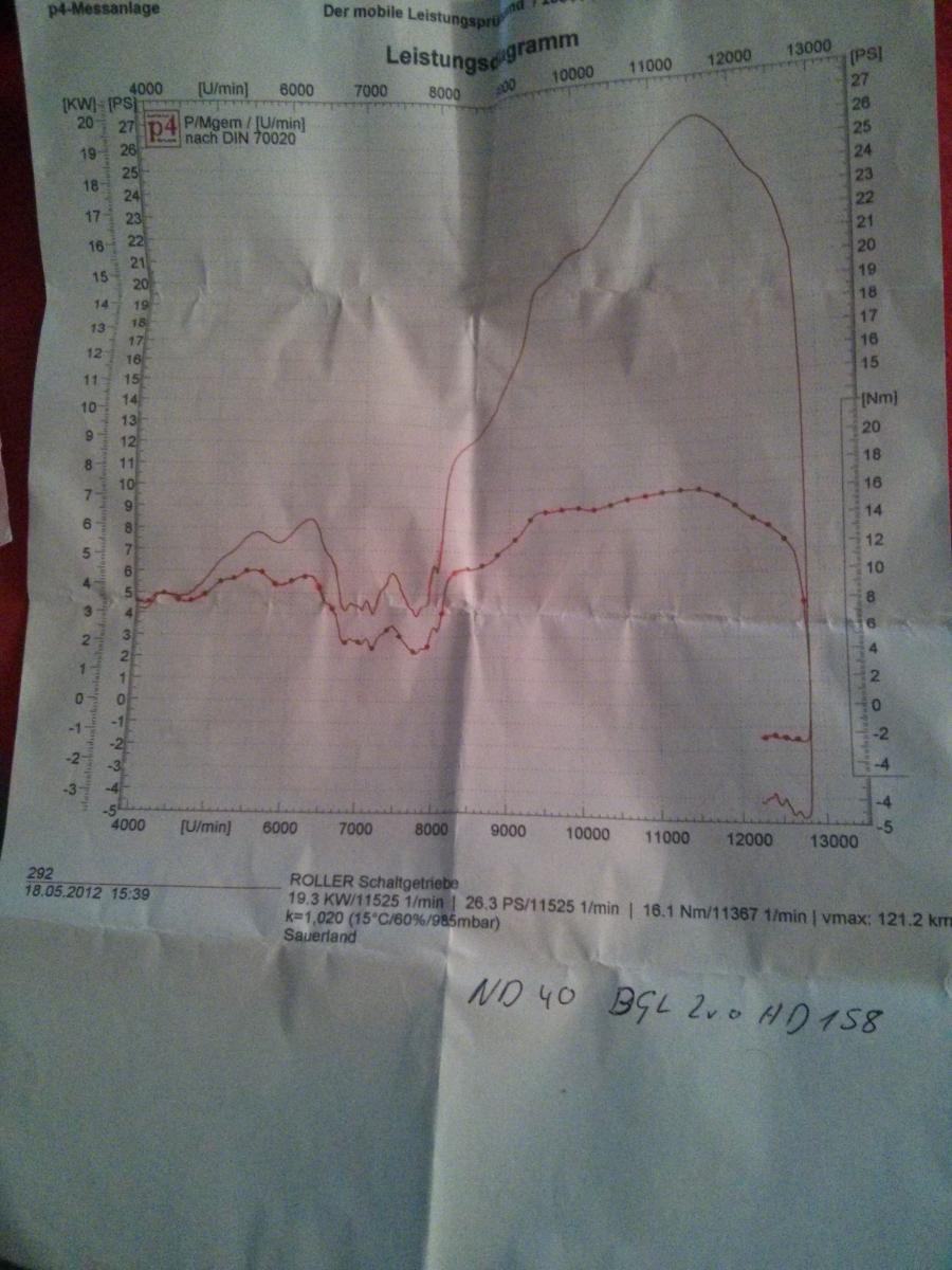

Hey,
ich hab wieder was.
war im Sauerland mal wieder auf der Rolle.
Da ging dann einfach mal nichts. nd war schon wie gearnt zu fett.
hab sie dann auf anraten vom rollerlanger mager gemacht und was ist ,die kurve sieht genau so kacke aus, klang auch gleich.
Wie kommt es ? sowieso hab ich das gefühl das der gaser sich im nebendüsenbereich nicht einstellen lässt.
Bei der fetteren kurve ,sagte er ,dass er nur halbgas geben konnte ,damit überhaupt was passiert.
Ich hab jetzt nen gaser vom jens drauf, konnte nur wegen kack wetter noch keinen meter fahren.
lg Daniel
edit: und warum ist die Leistung nicht mit einer Mageren bedüsung gestiegen ?

sieht ja fies aus.
bist aber sicher, dass die geschichte untenrum zu fett und nicht zu mager ist?
hättest meinen gaser doch direkt vor ort mal draufgeschmissen, 10minuten arbeit.
tippe mal darauf, dass da was anderes im argen liegt.
falschluft?

Hey um ehrlich zu sein ,bin ich mir nicht sicher ob zu mager... ich probiere da jetzt ja schon so lange rum,dass ich gar nichts mehr weis.
hoffe einfach das es mit deinem gaser besser ist. sonst muss ich wohl mal bei dir in die lehre gehen. Will ja nicht dumm sterben..,,
Falschluft.. mh. hatte bis jetzt keine anzeichen darauf. Standgas ist eigentlch recht gut und siffen tut auch nix.
Kann ja am wochenende mal den luftbalontest machen.
haben die beiden läufe auch gefilmt, werde meine bruder mal bitten die hochzuladen, vielleicht hört man ja was.

das ist zu mager meister
ihr seid von zu mager auf noch magerer gegangen.
kein wunder, dass sich die kurve da im unteren bereich nicht verändert hat.
hast auch mal die nadel fetter gehangen?
Bearbeitet von PXler
Echt ?? Hab echt nicht gedacht das ich mit ner 48 nicht zu mager sein kann .
Kam mir auf der hinfahrt auch ehr fett vor.
Soll ich mal auf 52 hoch ?
Ähm ne Nadel da nicht .
Sonst schon . mal einen hoch und runter , war aber kein großer unterschied.

beim gashahn aufdrehen hast du das typische magermööööp.
