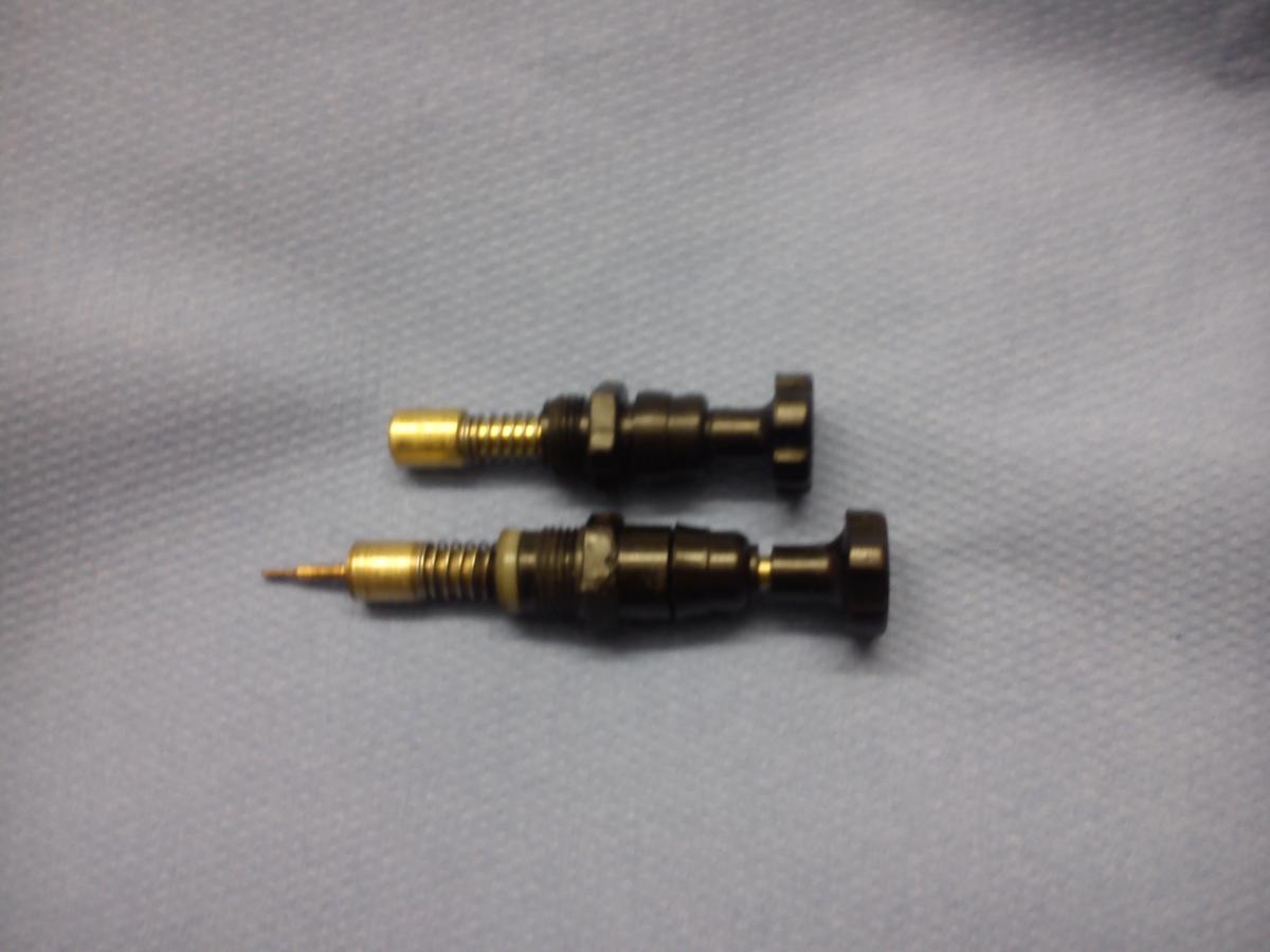

pj34 ist dann eher kein keihin, oder?
dann hat er auch einen normalen chokeknopf und man kann den ziehchoke vom koso oder auch vom mikuni verwenden
Ist ein echter Keihin, der Chokeknopf sieht unauffällig aus - also ganz normal würde ich sagen.
Wie das jetzt mit dem Standgas über Choke laufen soll ist mir immer noch ein Rätsel aber das wird schon irgendwie, zur Not halt über den Gaszug.
Also kann ich davon ausgehen, dass Gewinde, Durchmesser, etc. von der Chokegeschichte identisch mit der von Koso PWK und Konsorten ist?
meines Wissens wird das Standgas über den choke eingestellt
deshalb nein
Ich würde das auch so sehen.
Standgaseinstellung geht über den Chokeknopf, da kann man dran drehen und hebt damit ganz banal den Schieber an. Umbau auf Zugchoke ist, glaube ich, nicht so einfach.
Die gibt's übrigens auch bis 39mm, manch einer behauptet sogar, die liefen kein Stück schlechter als die PWKs.
Geht um den pj keihin, ja? der schieber wird da nicht angehoben fürs standgas. funktionsweise ist da doch etwas komplexer... habe meinen 36er pj erfolgreich auf ziechoke umgefrickelt, der orig. chokeknopf durfte bleiben. bei bedarf mach ich mal bilder davon.
Das wäre klasse. Hast du neben dem Ziehchoke noch mehr Teile benötigt? Musstest du am Körper was bearbeiten?

Danke für die schicke Skizze. Man kann auf jeden Fall sehen, wohin die Reise geht. Mir ist gerade die Idee gekommen eine lange Stellschraube zu nehmen und damit den Chokezug so hinzufriemeln, sodass er kein Spiel mehr hat. dann kann ich mit der Stellschraube vom Zugchoke das Standgas abfrühstücken und wenn ich den Choke brauche ziehe ich am Kabel. Theoretisch find' ich das klasse, praktisch könnte das zu ungenau sein. Wie sensibel ist denn diese Drehverstellung? Macht 1/10mm schon der Unterschied zwischen 'geht aus' und 'dreht hoch' aus?
guck dir das lieber mal genau an, wenn du deinen vergaser in den händen hältst. chokeknopf hochziehen ist m.w.n. nicht gleich chokeknopf hochdrehen (also standgas). daher wirst du durch anheben des knopfes nicht das standgas erhöhen (glaube ich).
kommt das teil in ne px oder in ne sf?
bei mir ist das nicht so sehr sensibel. ne viertel umdrehung hab ich da schon luft in jede richtung. kann aber je nach nebendüse und motor variiren, villeicht.
Doch, das ist IMHO schon so. Beim PJ hängt zwar diese Nadel am Choke-Kolben, die ist aber dort fix.
Wenn man dreht, bewegt man den Kolben inkl. Nadel nach oben / unten. Wenn man die Drehverstellung auf Anschlag dreht, merkt man auch, daß man beim Ziehen mehr/weniger Weg hat.
Oha, das kann ja heiter werden. Die Nadel hat sich auf meiner Explosionszeichnung erfolgreich versteckt. Also muss ich schonmal die originale Nadel-Zylinder Einheit umbaue®n. *nerv*

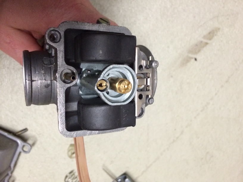

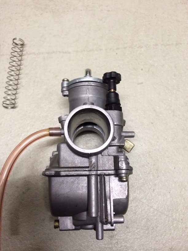

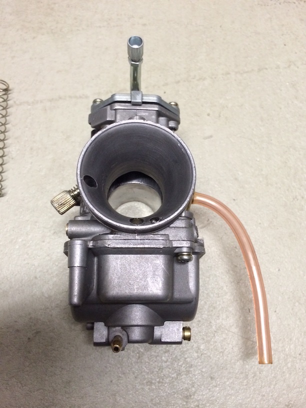

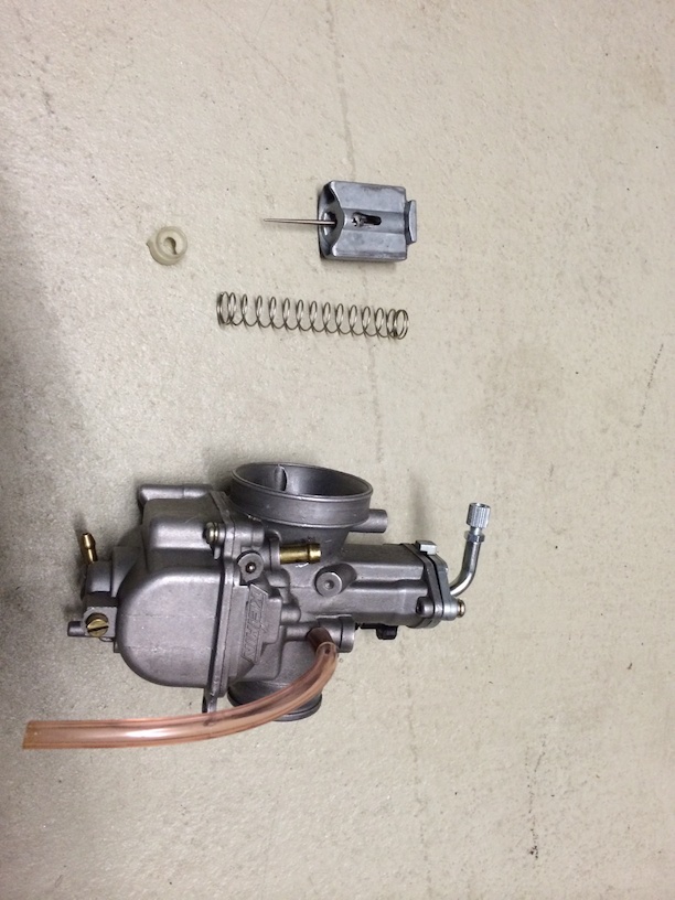

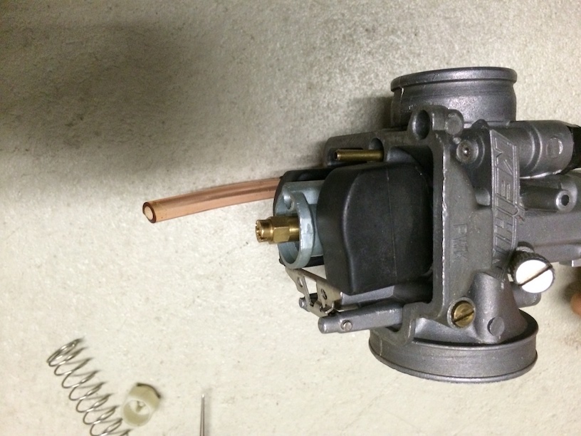

Hi zusammen, bräuchte mal Eure Hilfe.
Ich hab einen kleinen (28 oder 30mm) Keihin PWK Vergaser und bin mir nicht ganz sicher ob dieser original
Keihin oder Nachbau ist, es steht zwar Keihin PWK drauf, aber das muss ja nichts heißen.
Stutzig macht mich z.B. die Hauptdpüse welche komplett anders aussieht als die mir bekannten
von z.B. PWK 35 oder 38.
Vielen Dank für Eure Hilfe
