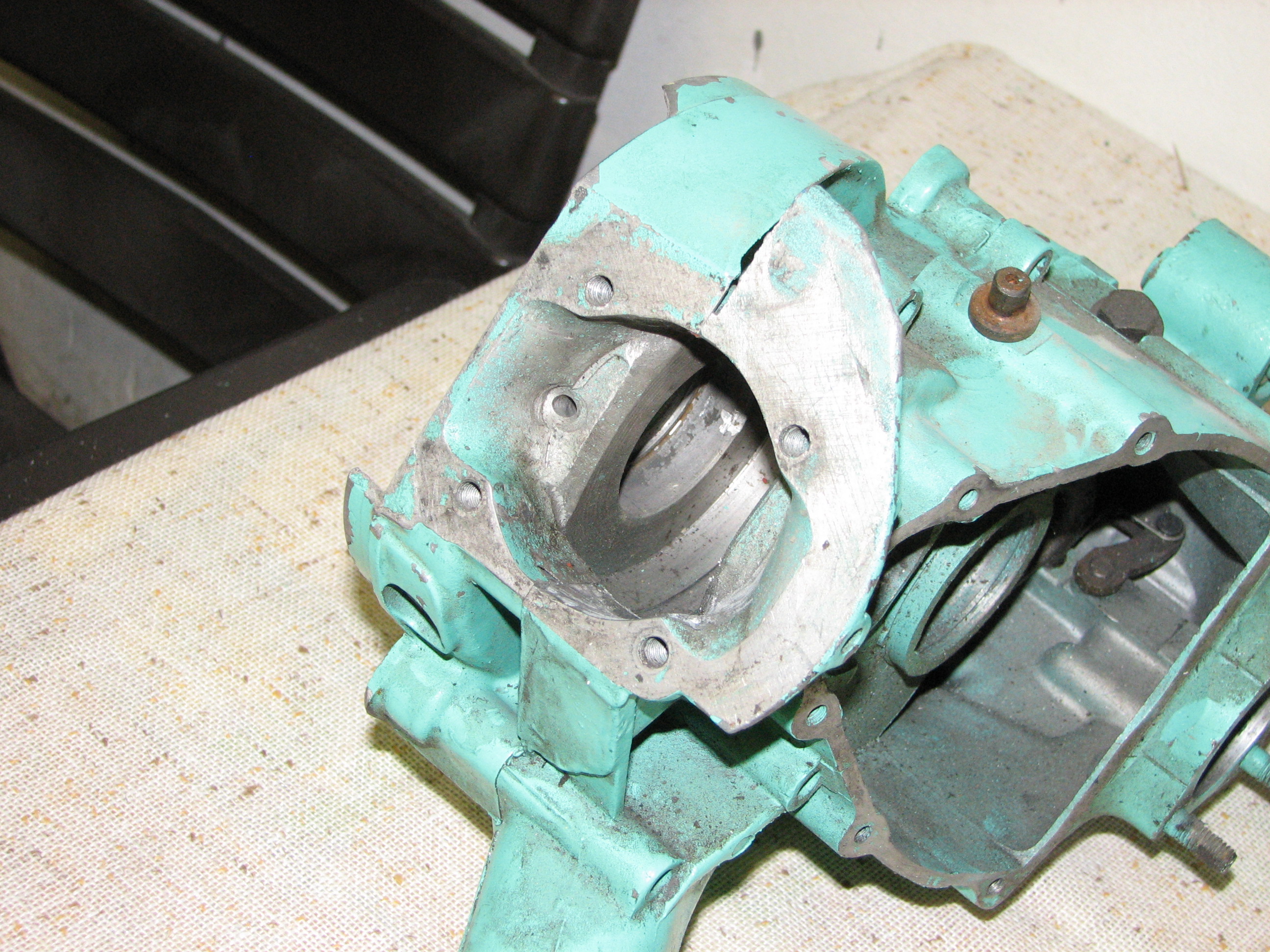

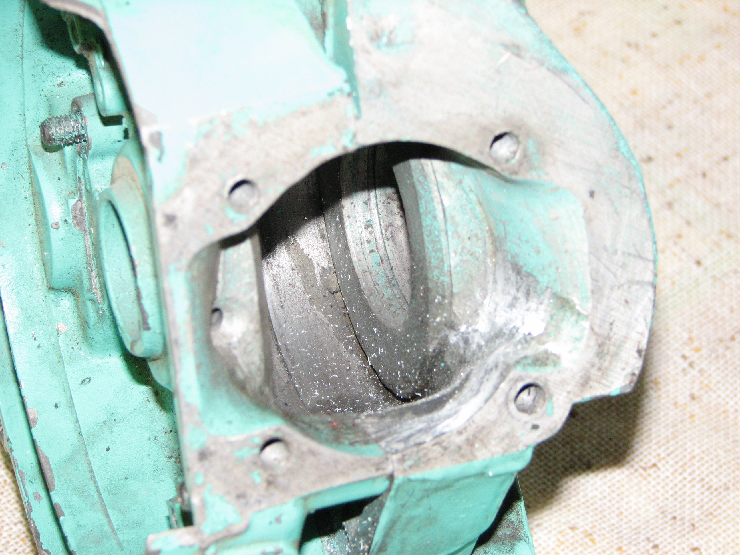

hab da mal ein paar fotos gemacht von einen 15 jahre alten zirri block, wurde nicht aufgeschweißt. was haltet ihr von der art wie der gefräst wurde ? bin mir unschlüssig ob ich meinen neuen Motor so fräsen soll oder doch an den Steuerkannten mehr wegnehme.
Ich sach mal so. Die Threorie sieht so aus:
Dieses ist bei deinem vorliegenden Motor nicht wirklich umgesetzt. Wieviel das jetzt bringt und ob überhaupt, hat glaube ich so noch niemand an nem Vespamotor getestet, bzw. zumindest noch nicht im GSF veröffentlicht.

wenn du mit steuerkante (was soll das sein?) die "vorverdichterplatten" meinst dann würd ich die nur bei ner drehschieberwelle so anfasen und da auch darauf achten, daß ich nur soviel wegnehme wie sie auch wirklich im strom stehen.
sieht man gut wenn man ne drehschieberwelle in den block steckt und das spiel "ich bin das gemisch und wandere vom vergaser in den auspuff und möchte an möglichst wenig stellen anecken".

da der einlass zu ist und ich annehmen kann daß hier dann ne vollwangenwelle eingesetzt wird, würde ich die platten überhaupt nicht anfasen weil sie sowieso nicht im strom stehen.

mit steuerkante meine ich die beiden wangen oben. die sind am bild deutlich nicht gefräst ist das besser oder nicht ??

Bei meinem Motor hab ich die Kanten stark angeflacht, wobei da viele gegen "gestänkert" haben. Endergebnis waren 18 PS - so schlecht kann das also nicht sein. Meine Meinung.
@moped: ja diese bereiche hab ich gemeint, diese abschräge macht nur sinn wenn sie nicht durch die wellenwangen verdeckt werden.
ne VWW deckt die aber zum großteil ab
erstens fahrst du übers gehäuse gesaugt und zweitens hätt ich gern ein bild von deiner blockhälfte wo ne welle im block ist.
möchte wissen wieviel von dem so mühevoll von dir polierten bereich von der kurbelwelle sowieso verdeckt wird.

Ich sag nur der px200hh hats geschnallt - ob die KuWe was von dem polierten Bereich verdeckt oder nicht ist schnuppe!

bitte leg ne welle rein, dreh sie richtung UT (also wir simulieren den überströmvorgang) und mach dann ein foto wie der polierte bereich hinter der wellenwange liegt und eines wo man sieht was für nen totraum man zwischen wellenwange und gehäuse schafft wo nur verwirbelungen entstehen sonst nichts.
dann noch bitte ein foto von welle drehend richtung OT (wir simulieren ansaugen), damit man sieht wieviel gehäuse von der wellenwange verdeckt wird und eines wo man sieht daß wieder totraum zwischen welle und gehäuse ist, der nur für verwirbelungen sorgt.

entschuldige aber Deine Vorstellung von den Vorgaengen eines mit 5000-10000min-1 drehenden Motors sind IMO an der Realitaet vorbei. Und deine Simulation wie oben beschrieben kannst Du dir an den Hut stecken - weil das nur untergeordnet ein Stroemungssystem im eigentlichen Sinne ist. Das dominante System ist hier die Schwingung die es gilt so wenig wie moeglich zu daempfen, und genau diese Anforderung erfuellt px2oohh's Design recht gut.

Meine Meinung dazu ist sehr ähnlich wie schon von King dargelegt:
In dem mit viel Liebe und großem handwerklichen Geschick von Dittmar nachgearbeiteten Bereich unterhalb der Überströmertaschen befindet sich keine nennenswerte Menge an Frischgas, für die diese Überarbeitung Strömungsvorteile bedeuten könnte.
Der eigentliche Kurbelhaustotraum ?wo sich das Frischgas aufhält- besteht aus dem Raum zwischen den Kurbelwangen, den Überströmkanälen und dem Hohlraum darüber bis in den Kolben hinein. Dort spielen sich die Strömungen und Schwingungen ab, die auf die Füllung nennenswerten Einfluss haben.
Wer aber der Meinung ist, dass der Kurbelhaustotraum in Verbindung mit einem großvolumigen Zylinder ohnehin etwas knapp bemessen ist, der kann diesen durch Materialabtrag an diesen und anderen Stellen durchaus nach seinen Vorstellungen erweitern.
welche schwingung meinst du? und warum dämpft dittmars design diese so wenig?

hier ein foto von so nem schwachfug
(ja ich hab auch sowas daheim deshalb rede ich auch mit)
hier den totraum plus stufe im UT (also beim überströmen)
hier der totraum plus stufe im OT (also beim ansaugen)
und jetzt erklärt mir warum (außer um vorkompression zu verringern) ihr das macht.
ihr schafft euch nur verwirbelungen beim ansaugen sowie beim überströmen
